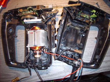

Ik heb een oude B&D 547e decoupeerzaag met instelbaar toerental middels een draaiknop.
Dit werkt niet meer en daarom heb ik de beide helften gedemonteerd.
Nu zitten de koolborstels in de ene helft vast en de motor in de andere helft.
Die borstels samen met hun koperen houdertjes vielen er natuurlijk uit door de veer.
Weet iemand hoe ik deze weer terug op de goede plaats kan krijgen?
Als ik zo kijk moet ik de borstels in de houder drukken en op 1 of andere manier fixeren, maar ik heb geen idee hoe.
Ik hoop dat ik duidelijk ben.
mvg, Ries
Gevalletje van pech, wanneer je de machine op z'n andere kant had gelegd waren de koolborstels blijven zitten.
Verwijder de koolborstels, zet het verwijderde deel weer op het andere deel en draai de machine om, hierna de machine weer voorzichtig uit elkaar halen en de koolborstels terug plaatsen, alles blijft nu op z'n plaats zitten.
Ries
Dat dacht ik ook en kan ook bijna niet anders, alleen lijken de delen juist allemaal aan die linker kant vast te zitten.
Maar je hebt ongetwijfeld gelijk, dit het enige wat ik kan proberen, ik zie anders ook geen oplossing.
Kijken of hij weer in orde komt of in de prullebak... :wink:

Nou, het is, deels, gelukt!
Alleen al een kunst om alle draadjes zo neer te leggen dat de lege helft weer past.
Alleen rammelt er nu iets in en hij loopt langzaam, de potmeter voor de snelheid deed het eventjes maar nu loopt hij alleen nog op lage snelheid...
Weer openmaken dus maar.

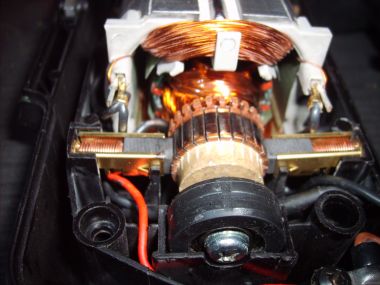

Goed, dat was waarschijnlijk een schroefje...
De boel weer enkele keren uit elkaar moeten halen want er komt me nu toch een bult licht en een complete vlamboog bij de koolborstels vandaan. :shock:
Toch kan ik niet ontdekken wat er verkeerd zit, zo ziet het er nu uit.
Als ik het goed heb zitten er vierkante koolborstels in, het lijkt me dat de koolborstel rechts op de foto er niet goed in zit en een kwart slag gedraaid moet worden, hij sluit zo te zien niet goed aan op de collector.
Het kan overigens ook gezichtsbedrog zijn.
Zitten het veld en het anker exact goed in het apparaat ?
Iets scheef zitten is ook goed voor een vlamboog.
Ries
Het veld en anker lijken goed te zitten, ze zitten recht, stabiel en het draait licht.
Volgens mij zitten de kooltjes er goed in, het ingesleten bochtje valt precies over de ronding van de commutator (ff snel opgezocht hoe dat ding heet).
Waar ik over twijfel is dan nog of de houdertjes van de borstels er op de juiste wijze in zitten.
De koolborstels zitten er goed in maar zijn te heet geweest, te zien aan de stuitlipjes, die zitten normaal tegen de kunststof aan, de borstels zitten ook niet mooi straak tegen de collector, er zit iets ruimte aan de boven en onderkant.
Zo goed als zeker dat het anker defect is, te zien aan de sporen op de collector.
Geef het type even door dan zal ik kijken of er nog onderdelen te krijgen zijn, het is nl. al een oudje.

Je hoeft hem niet zelf gesloopt te hebben, als het anker defect is werkt de toerentalregeling ook niet goed, als de machine niet op toeren komt dan ligt dan niet aan de regeling maar aan het anker.
Het is idd. een oudje, ik verwacht niet dat je hier nog onderdelen van kunt krijgen.
Kacheltje
De rechter koolborstel ligt hoger dan de linker koolborstel. Als die afwijking te groot is maken ze geen contact met dezelfde spoel.
Koolborstels zijn niet nooit perfect in pasvorm, deze slijten op de duur in.
Als je hem nog open hebt liggen maak dan de collector even schoon met een scotch bright zo maakt deze weer beter contact. Op den duur verkleuren ze wel weer en neemt de geleiding weer wat af maar dat is niet anders.
Of de koolborstel gelijk ligt is zo niet te beoordelen, het huis drukt de houder met borstel op z'n plaats.
@ Ries, is het een BD 547E ?
Zo ja dan even de collector doormeten met een multimeter, tegenoverliggende lamellen moeten dezelfde weerstand hebben, er mag een verschil van 1 lamel in zitten dus ontzettend precies komt het niet, je moet wel even een half rondje om de collector maken.
Zet de multimeter op 2000 ohm, je moet dan een uitslag krijgen van 006 op de meter, wanneer die afwijkt is het anker defect.
Ook bij een ander type moeten de waardes op de meter hetzelfde zijn op tegenoverliggende lamellen.

De linker koolborstel ligt aan verdeeld over 2 lamellen en de rechter ligt aan in het hart van 1 koolborstel met onder en boven een halve collector.
Mijn inziens is dat duidelijk genoeg te zien.
Als de borstels goed gelijnt liggen weet je zeker dat de borstels goed contact maken met de juiste spoel.
Dat aansluiten komt vanzelf goed als de borstels zijn ingesleten.
Ik zou zeggen kijk even of je de borstels goed tegenover elkaar kunt krijgen en maak de collector schoon dat ze beter contact gaan maken.
Het klopt dat op de foto de ene borstel iets hoger ligt dan de andere maar zoals ik al schreef, dat is niet te beoordelen als de machine uit elkaar ligt, niemand kan zo of de koolborstelhouder goed in het huis ligt.

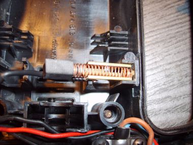

Die houdertjes waar de koolborstelhoudertjes weer in moeten, dus het plastic deel in de kappen zeg maar, daar zit al een beetje speling in.
Deze zijn niet eenduidig op een vaste plek te plaatsen, zeg maar.
Ik vraag me af hoe je dat dan ooit exact tegenover elkaar kunt krijgen... :roll:

Ze moeten wel goed in de houder zitten. Als er afwijking in zit liggen ze nu waarschijnlijk los. Zo kunnen ze door bewegen de verkeerd contact maken waardoor de spoel geen contact kan maken met beide borstels.
Heb je de oude borstels nog dan kun je zien waar de afwijking in kan zitten waardoor het niet goed past.
Ries
  • #20
Ik heb geen nieuwe borstels, deze zaten er in, alleen sprongen ze los doordat ik de verkeerde helft opende.
Alleen de houder van de borstels zit al niet lekker in zijn vel.
