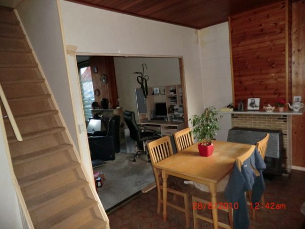

Hoe kan ik zien of een muur geïsoleerd is?
Hoe kan ik zien of een muur geïsoleerd is.
Heb al geprobeerd via de wand contactdozen maar daar wordt ik niet veel wijzer van .
Hoe kan ik zien of een muur geïsoleerd is ???
Het gaat om de binnenkant van een buitenmuur daar zit houten schrootjes tegen aan .
Daar zit als ik het goed kon zien aan de onderkant van de muur daar zat een naad waar ik met een schroevendraaier tussen kon .
Daar voelde ik wel iets zachts en als ik de schroevendraaier terug haalde zat er wat wits op de schroevendraaier kan dat misschien tempex zijn .
Dat de muur aan de binnenkant geïsoleerd is maar dan zit er volgens mij geen dampremmende folie tussen is dat als nog nodig .
Wilde tegen de houten schroten gipsplaat zetten.
Als het nu allemaal droog is verandert een gipsplaat daar niet veel aan.
Kan ik als er wel tempex achter zit een laag tempex tegen de schroten aan de binnenkant doen en daar dan een dampremmende folie tegen en dan gipsplaat ertegen of wordt dit dan te verstikkend daarmee bedoel ik dat het dan niet meer goed ventileert
Welke dikte tempex zit er nu. De buitenmuur is deze enkelsteens of is er een spouw. Hoeveel isolatie zou je op de schroten willen maken.
Ik heb geen idee hoe dik als dat tempex is wat daar achter zit heb het huis zo gekocht met die schrootjes erin .
Maar aan de dikt van de wand te zien denk ik dat die tempex een 40 of 50 mm dik is.
De buitenmuur is enkelsteens en er is geen spouwmuur .
Ik wou er een laag tempex van 50 mm tegen de schrootjes doen en daarna dampremmende folie en dan gipsplaat volgens mij moet dat voldoende isolatie zijn.
Moet lukken zo, ook de zijkanten van de isolatie voorzien van die damprem. Dus als het ware omvouwen.
Dat was ik ook van plan.
Een raamwerk maken waar je de gipsplaat op vast kunt zetten en daar tussen de tempexplaten en daar de folie over heen .
Moet lukken denk ik .
