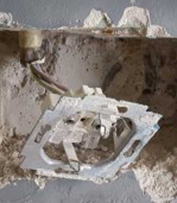

Ik wil graag een extra WCD aanleggen in mijn hal zodat ik daar mijn snoerloze stofzuiger kan monteren als vaste oplaadplek. Tevens heb ik maar 1 WCD in de hal dus daar mag wel wat meer bij.
Ik ben al begonnen met het vrij frezen van de bestaande WCD omdat ik hier ook een extra WCD naast wil, en dan moet ik nog een sleuf maken naar de andere kant van de deur waar de stofzuiger komt te hangen.
Nou is de vraag eigenlijk, kan ik gewoon lukraak een sleuf in de muur gaan flexen en dan aansluiten?
Of zijn daar nog bijzondere dingen bij waar ik op moet letten? Ik heb de juiste inbouwdozen, kabel (2,5 x 3) en mantelbuisje. Ook heb ik al wat gips om de WCDs in te bouwen en het gat dicht te maken.
Ik moet dus over de deur heen hier.
Ja, waarom niet.
Monteer een paar inbouw dozen langs elkaar en sluit op de stopcontacten overal de fase, nul en aarde aan.
Maar waarom zou je een sleuf moeten frezen?
Er is toch al alles tbv. een RA wandcontactdoos aanwezig?
Tenminste, voorzover ik kan zien op de foto. Extra vergroot:
Het lijkt er sterk op dat hier de drie benodigde draden bruin, blauw en geelgroen al beschikbaar zijn. Doorlussen of verbinden met lasklemmen.
Wel netjes alles in inbouwdozen zetten, dus 3 stuks naast elkaar. Indien de schakelaar links eventueel op een andere groep zit dan de wandcontactdozen, dan het tussenschotje in de inbouwdozen daartussen laten zitten.
Je hebt gelijk, over het hoofd gezien. :shock:

Hoe dik is die muur? Normaal moet je zo'n muur niet horizontaal infrezen, maar als je het toch wilt, zo te zien komen je voedingen van bovenaf ivm het
Kapotfrezen van andere voedingen. gewoon 40 diep met je frees horizontaal frezen, en dan gewoon een u40 dooszetten, zet een waterpas streep vanaf je eerste wcds om je nieuwe doos op dezelfde hoogte te krijgen, plaats dan je dozen met snelband, plaats daarna een 16mm buis, trek je draden en stuuc je muur opnieuw met mp75 ofzo, 3 dagen later kun je afmonteren en je stofzuiger insteken.
