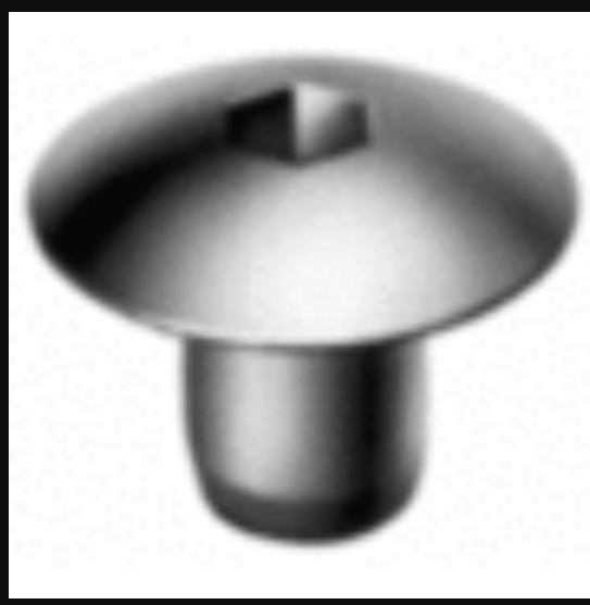

Ik wil graag een stoel lakken en het metalen onderstel opnieuw verfen. Daarvoor wil ik het houten zitstuk losschroefen maar dat lukt mij niet.
Kan iemand mij vertellen hoe je deze schroef los kan krijgen? Als ik hem los probeer te schroeven, lijkt hij alleen maar nog vaster te zitten.
Achterkant is een gewone kruiskop maar aan de bovenkant is er een soort ronding op de schroef aangebracht waardoor ik hem niet los kan draaien (zie foto).
Advies is welkom! Bedankt
Dit zal dus een moer zijn waar de kruiskop schroef indraait.
Wat gebeurt er als je de kruiskop los draait?
Eventueel houdt je deze tegen met een waterpomptang.
Hallo
Dit zijn meubelverbinders, steek er een passende inbussleutel in, hou de schroef tegen, en draai dan de andere kant (kruiskop) los.
