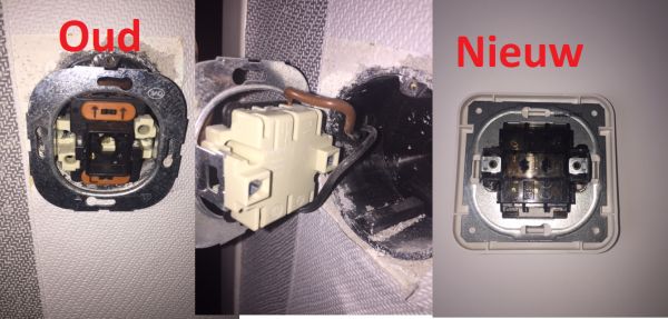

Hoe kan ik deze (licht) schakelaar monteren?
Ik ben vrijwel een leek. Dus als jullie mij kunnen helpen in Jip en Janneke taal, dan heel graag!
Alvast bedankt!
Als het goed is staat ergens op de nieuwe schakelaar "L", "L1", en/of "L2". Daarin gaat de bruine (fase) draad. Eerst de stroom eraf in de meterkast!
De zwarte (schakeldraad) gaat aan de andere kant in de schakelaar, vaak met een pijltje aangeduid op de inbouw schakelaar.
