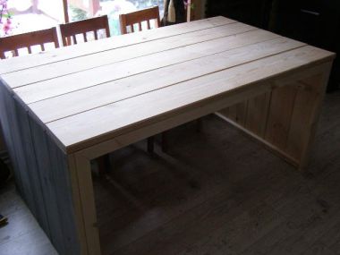

Ik ben voor mijn vrouw bezig een houten tafel te maken (als verassing)
Tafel ziet er goed uit, maar ik zit mezelf nu al zwaar te irriteren aan het wiebelen. Nu wil ik zo min mogelijk schroeven gebruiken en geen lijm smeren. Heb wel een lat onderin geschroefd die de kopse kanten aan elkaar verbinden, maar ook dan blijft ie wat wiebelen.
Nu is mijn vraag dus:
Hoe krijg ik de tafel stabiel?

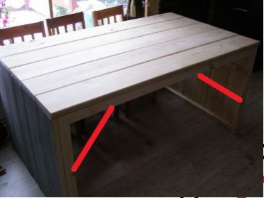

Als je bovenin een driehoekige houten klos lijmt/schroeft aan weerskanten met zijden van 25 cm. dan is dat misschien al voldoende
Een andere oplossing:
maak in de lengte richting op ca 25cm van de vloer, in het hart van de breedte een verbinding, zodat beide zijkanten vast zitten.
Het probleem zal dan ook al een stuk minder zijn.
De schoren die enkele plaatsen hierboven getekend zijn zou je eventueel ook onder de tafel in het hart van de breedte kunnen maken.
Voordeel dat niemand er last van heeft als ze aan tafel zitten

Dankjullie wel voor de tips :D

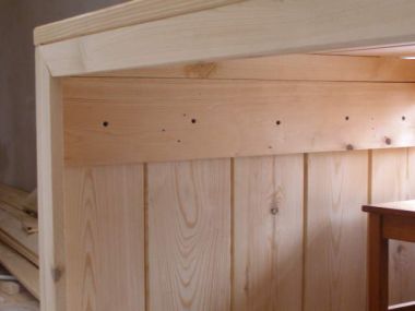

Waldy, die balk had ik er al inzitten op 25cm van de vloer, alleen had ik daar nog geen foto van, maar heb het er wel bij vermeld ;)
De klossen heb ik gisteren geprobeerd, maar ook dat geeft weinig extra stabiliteit...
Ik vraag me af hoe "de echte meubelmakers" zo'n tafel maken. Aangezien zo'n tafel door amateurs (zoals ik) in elkaar gezet moeten worden....
Wat zullen zij gebruiken? Het moet dus iets zijn wat vanaf de buitenkant niet te zien is. Behalve dan dat balkje onderin.

Ondertussen staat ie nog zo, wel al in de kleur, maar nog niet "echt" stabiel.

Die schoren een paar andwoorden hierboven werken zonder meer.
ze kunnen ook in het midden zodat ze minder opvallen.

je kan ook achter de randen een stalen hoekverstijver schroeven.
(vlak hoekijzer in de vorm van een schrijfhaak)
Het zit hem in het maken van stijve hoekverbindingen. Dit gaat het makkelijkst met driehoeken. Hoe steviger de onderdelen van de tafel, hoe kleiner de driehoeken kunnen zijn.
Kabels zijn flexibel, dus die moet je wel erg strak aantrekken. Stalen hoekprofielen zijn ook niet sterk genoeg, tenzij ze een diagonaal hebben.
Ik heb even opgezocht hoe die verstijvers heten.
ze worden raamhoeken genoemd als je een grote maat neemt van 3 a 4 mm dik kom je een heel eind eventueel wat extra schroefgaten bijmaken

Ik heb door middel van betere schroeven en andere constructie de tafel al een stuk stabieler gekregen. Maar nu komt het...... Elke plank (nouja bijna elke plank) is kromgetrokken. Het blad en de poten.... :cry:
Nu ben ik wat gaan googelen en vond vele sites die het hebben over verlijmen van de planken en het gebruik van lamello's. Nu heb ik natuurlijk niet zo'n machine om die gleuven te maken. Dus mijn volgende vraag. Kan ik mijn planken alsnog (nu ze kromgetrokken zijn) verlijmen, maar dan zonder lamello's ? Of kan ik deze tafel op het vuur gooien?
