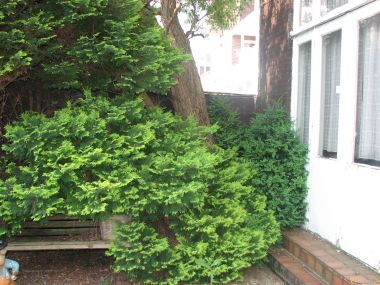

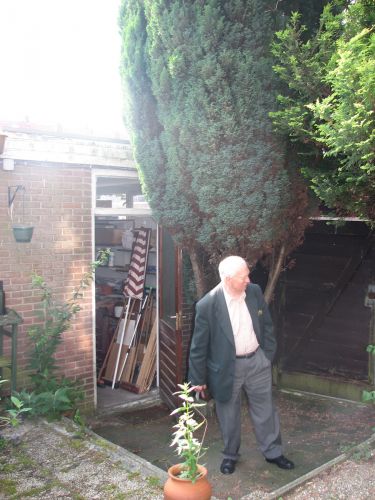

Ik heb inmiddels hierbij ook nog wat foto's van de situatie ter plaatste:
- op de ene foto zie je de tredes die naar de openslaande deuren van het huis leiden. Het terras komt op de bovenste treden te rusten (een aantal centimeter onder de deuropening),
- op de andere foto zie je hoe de tuin met grindtegels en nog een afstap verder naar beneden loopt richting de garage (bij de garage laat ik een uitsparing in het terras met traptredes om de garagedeur te kunnen gebruiken).

Huisentuin
De foto's :)
Garagezijde:
Huiszijde:
