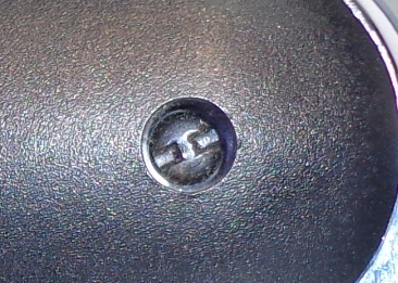

Hoe heet zo'n schroef (of boutje?) Snakebite
In het handvat van de föhn van mijn vrouw zitten 2 schroeven/boutjes die ik maar niet kan thuisbrengen welke dat zijn. En ik wil ze graag wat verder aandraaien.
Het is eigenlijk een sleuftype maar dan met in het midden van de sleuf, een soort opstaand randje dat dus eigenlijk de sleuf onderbreekt.
Ik ken ze onder de naam Snakebite, het makkelijkste is een standaard bit even aan te passen met een ijzerzaag en vijltje.
Vaak zitten die schroeven zo diep dat een bitje niet lang genoeg is, een sleufje maken in een (oude) schroevendraaier werkt ook prima.
In ons overzicht staat deze er nog niet bij. Is het deze? Die wordt ook wel spanner genoemd.
