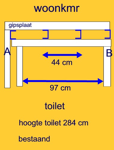

Ik heb het muurtje aan de toiletzijde gedeeltelijk opengemaakt om de situatie te kunnen bekijken.
Bestaande situatie:
Bij A en B zullen de Stud details wel iets anders zijn maar dat kan ik niet zien en wordt teveel sloopwerk.

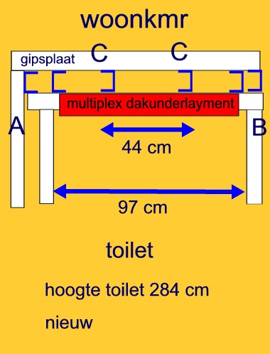

Met de info hierboven door jullie gegeven, denk ik het volgende:
De gipsplaat aan de toiletzijde voor het grootste deel verwijderen van vloer te plafond. Aan de zijkanten moet een randje blijven staan voor verbindingen met de zijwanden (A en B). Met 2 Studs maak ik dan de verbinding tussen gipsplaat en multiplex.
Vraag 1:
Door de hoogte (284 cm) kan ik niet met 1 plaat werken (max 244 cm), wat kan ik beter doen, een stuk van 40 cm aan de onderzijde of de bovenzijde erbij?
Vraag 2:
Voor stijfheid in de wand zou ik kunnen kiezen uit, denk ik:
Of Extra Studs tussen de middelste in bij C, met extra achterhout, ter plaatste van de bouten van het frame.
Of 2 balken (9 x 4,2 cm) van vloer tot plafond naast de C's, dan heb je en achterhout en zal niet buigen. Het enige waar ik dan bang voor ben is dat die balken in de loop van de tijd krom kunnen trekken.
Het is een toiletruimte, dus geen vochtige ruimte, is dakunderlayment dan voldoende (geeft stevigheid omdat de plaat niet uit 1 stuk kan) i.v.m. tegels lijnen.
Graag reacties en grioeten,
Ruud

Als de plaat op de muur zit hoever zit je afvoer dan van de wand.
De afvoer is namelijk maat bepalend voor het frame.
Dat met die undelayment plaat op deze manier loopt wel los.
Maar de bevestiging van het frame aan de wand dat is het belangrijkste.
Daardoor is de maat van de afvoer uit de wand het belangrijkste.
Die bepaald namelijk hoever het frame naar voren gaat.
Als die maat bekend is dan kun je zien of je hem met houtvretten aan de plaat moet zetten of dat je nog een balk op de underlayment kunt schroeven en daar het frame aan vast kunt zetten.

De aansluiting voor de afvoer (110mm) zit rechts bij B in de zijmuur(platen) en dan direct op de standleiding en ongeveer 2 cm vanaf de achterwand. Ik wilde met PE (90mm) tot de 110 aansluiting om het frame zo dicht mogelijk tegen de achterwand aan te houden.
Ik ga wel kijken in hoeverre ik de stelbouten van het frame terug kan zetten om inderdaad aan de voorzijde een balkje tegen de underlaymant aan te zetten. Vanavond even kijken.
