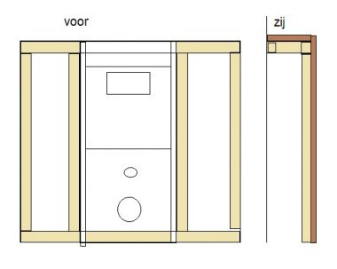

Ik wil de ombouw van een inbouwreservoir uitvoeren in multiplex.
Dus de voorwand en de bovenkant. De bevestiging links en rechts aan de wand zou ik kunnen doen door een paar balkjes op de wanden te plaatsen en daar de platen op vast te schroeven. Heb echter het idee dat dat niet zo stevig is en zou graag wat andere oplossingen voor bedenken maar welke?
Henk253
Dat kan best
heb dat zelf ook bij mij zit al meer dan 15 jaar zo
je moet wel multiplex 18mm gebruiken
even een tekening gemaakt

Henk bedankt.
In plaats van de balkjes tegen de linker en rechtermuur denk ik aan twee dubbele multiplex platen tegen de linker en rechtermuur. Die kan ik dan eenvoudig op willekeurige plaatsen aan de muren bevestigen. Kun je trouwens de plaat ook vastschroeven aan het frame?
Henk253
Ik heb het niet op het frame vast geschroefd balkjes er naast gemaakt,
misschien denken anderen er anders over.
Men geeft altijd het advies om de plaat ook aan het frame vast te schroeven (met zelftappers). Het kan ook met montagekit.

Prima oplossing met hechthout.
Ook die stroken links en rechts.
Ik zet hem waar de pot komt te zitten ook altijd nog vast aan het frame.
En zet tussen de achtermuur en het pootje ook nog een goed passend klosje.
Deze zorgt ervoor dat niet alle krachten op de houtvret komen die in de vloer zit.

Ik zet de platen meestal wel vast aan het frame. Even voorboren door plaat en frame en er dan een aantal parkers inschroeven.

Dan doe ik het als volgt:
Montage inbouwreservoir aan wand en vloer,maken aansluiting water en riool, alles netjes waterpas, blokken achter de poten, Links en rechts dubbele hechthoutplaat tegen de muur, alles netjes in lijn met inbouwreservoir, platen op maat maken van de nodige gaten voorzien, platen vastschroeven op linker en rechter hechthoutplaten aan de wand, vastschroeven aan frame, bovenste plaat eender bevestigen.
Dat zou het moeten zijn. Iemand nog een aanvulling of goed idee?

Waarvoor dubbele multiplex?
Als je een paar 2x3 tjes haalt kun je deze zo tegen de muur vastmaken met slagpluggen. Laat ze een stukje boven het reservoir uitsteken zodat je ertussen nog een balk horizontaal kunt plaatsen om de bovenkant en de liggende plaat vast te schroeven.
Monteer ook op de achterwand en zijwanden een balk eigenlijk voordat je de voorste doet ook voor de bovenplaat.
Je zegt niets over een bovenplaat, maar hier kun je wel spulletjes opzetten, wel zo handig.
