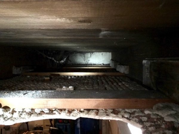

Ik heb inmiddels het plafond nader geinspecteerd. Ik heb er een klein gat in het stucwerk gezaagd om zo de balken erboven te kunnen bekijken. Zie foto.
Het houtwerk ziet er goed uit. Onder de dikke dwarsbalken zijn zoals verwacht rachels aangebracht waarop dan weer stucgaas wat gestuct is. Ik ben van plan het stucwerk er zelf af te halen en ik denk dat als ik dit netjes doe alle rachels netjes tevoorschijn komen direct geschikt voor hergebruik.
Ik wil dan nieuwe beplating aanbrengen, ook omdat ik dan mooi leidingen erboven kan wegwerken en verlichting kan integreren.

Welk type plaatmateriaal is redelijk vochtbestendig en dus geschikt voor een garage, en kan met nette of nauwelijks zichtbare naden aangebracht worden zodat opnieuw stucen vermeden kan worden?
Walker
Specialist Deuren en Kozijnen
In plaats van gipsplaat zou ik hier voor gipsVEZELplaat kiezen. Naadloos gaat niet, maar ik zou kiezen voor een kleine ruimte tussen de platen. Eventueel stroken van hetzelfde materiaal achter de naden.
