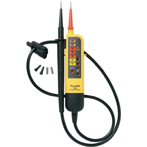

Een 2-polige tester is het enige geschikte meetinstrument.
Maar 'normaal' gaat het lampje in de spanningzoeker toch niet branden als ik hem op de lamp zet en de schakelaar uit staat?
Bedoel je zo'n tester:
of kan het ook met een voltmeter?

O jawel hoor, zeker als er een spaar- of ledlamp gemonteerd is kan dat zomaar zo zijn. Onbetrouwbaar als wat.
De apparaten die je laat zien zijn beide geschikt, alhoewel ik als prof voorkeur heb voor de eerste. Kan me voorstellen dat je die als particulier niet in de schuur hebt liggen.
