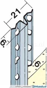

Als je geen ervaring hebt, met wanden vlakstuken, kun je het beste eerst stucprofielen (guides) tegen de muur aan maken.
Die stel je dan van vloer tot plafond waterpas in het lood, onder 1 liijn.
Je zet die iets korter uit elkaar, als dat je rei lang is.
Over die profielen, kun je dan de muren goed vlak afwerken, en je kunt dat ook per vak doen.

Maar zoals gezegd, gaat dit het gemakkelijkst met die stuc profielen.
Zo krijg je een retegoed strak en vlak resultaat.
