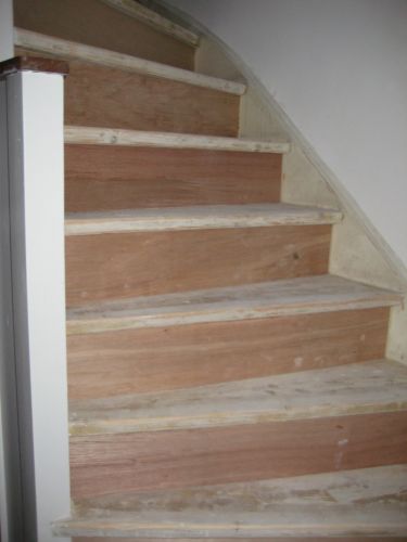

Ik ben met een traprenovatie (gesloten trap) bezig, schat de trap ca. 50 jaar oud, in vrij goede staat.
Ik heb de optrede's met nieuw hout bedekt (dun triplex), omdat het afschuren van de oude (uitgeharde) lijmresten niet mogelijk was. De optredes zien er nu superstrak uit, maar horizontaal zitten er wel kieren van ca. 1mm (verschillend over de breedte, tot ca. 100cm). Omdat de trap niet 100% recht is, heb ik tot op 1mm eea strak gekregen.
Kan ik dit nu met houtvuller vullen om het volledig strak te krijgen? Daarna gaat er een grondverf op en 2x een bikkelharde en slijtvaste verflaag. Maw. veert het nephout een beetje mee, of kan het in de loop der jaren los zitten, waardoor de verflaag wat scheurtjes gaat vertonen?

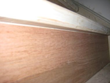

Hoi,
Hieronder:
De kier is ca. 1-2 mm. verschilt beetje per plek omdat de trap beetje scheef is. Dit is wel zichtbaar als je de trap oploopt. Kan ik dit gewoon vullen met hout vuller en dan afschuren en schilderen?
Groetjes.
De kit aanbrengen na het schuren en gronden, dus niet met schuurpapier op de kit komen.
Bedankt, Jan. Ik was van plan om de kit *voor* het gronden aan te brengen, ik ga dit dus erna doen.
Nog een vraag wat betreft het gronden. Ik heb speciale grondverf voor trappen gekocht bij een verfwinkel en die moet volgens de winkelier liefst een week goed uitharden.
Kan ik nu bv. grondverf aanbrengen en het nog weken zo laten alvorens de 2 verflagen aan te brengen, ondanks dat er nog veel over gelopen gaat worden? Of is het beter om na het gronden zo min mogelijk over de trap te lopen? Er zullen geen cement- of verfstappers over de trap lopen, maar zal wel wat vuil en stof of komen (als de verf is opgedroogd natuurlijk :wink: )
U kunt nu grondverf aanbrengen maar dit zal na belopen herhaald moeten worden, de ondergrond vooral goed vetvrij maken.
Of je schildert de trap in twee keer, treeen om en om, dan kan je op de andere lopen. Duurt het schilderwerk wel twee keer zo lang :)
