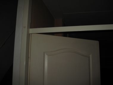

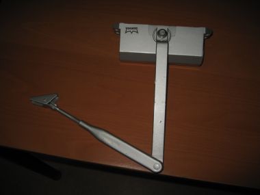

Ik heb via marktplaats een dranger gekocht voor opdekdeur van het merk Dorma. Geen gebruiksaanwijzing...
Nu vraag ik me af hoe ik het ding moet bevestigen voordat ik gaten aan het boren ben in metalen kozijn en deur.
Scharnieren zitten links en deur gaat naar "buiten" open.
Op de foto van dranger buigt de arm naar links, rechts blokkeert.
Het liefst wil ik de voet op de deur en de arm op het smalle kozijn boven de deur.
Kan dit..?
Graag advies.
Bedankt.

Die "tussenbalk" heeft volgens mij alleen als functie het glassplaatje erboven op zijn plek te houden. Op het moment dat er behoorlijke krachten opkomen als gevolg van de veer in de dranger kan de boel wel eens gaan vervormen.
Ik zou voor zo een gaan.

Alles staat er toch gewoon in, kast op de deur dranger op het kozijn haaks erop en de deur mag niet meer dan 9 mm. binnen het kozijn liggen.

Dus de arm moet precies haaks boven de "doos" geplaatst worden?
Van die 9 mm begrijp ik niet veel. Wat wordt daarmee bedoelt?
Wat is de afstand van het kozijn tot de "doos"?

Ik zou zeker serieus over de aanbeveling van Frank nadenken, als ik zo kijk naar de smalle boven tussenrand (of whatever).
Ik zou daar niet zo makkelijk wat tegen aan schroeven waar kracht op komt te staan.
Als ik het zo lees mag het verschil tussen de achterkant van de dranger en de achterkant van de voet max. 9mm zijn.
De afstanden vanaf de zijkant staan er ook op nl. het rechter bevestigingsgat van de dranger op 215,5 en het rechtergat van de voet van de arm op 222.
Die tussenstijlen zijn over het algemeen gevuld met hout of staal en zal daarom niet zo snel torderen.
Die tussenstijl ziet er zwakker uit dan die is.
Het is zo'n 5 cm dik.

Nee, die tussenstijl is zo zwak als hij eruit ziet. Vergis je niet in de kracht van een deurdranger!
Die tussenkalf is inderdaad alleen een drager voor het glas en kan verder niets hebben.
Maar monteer gerust je dranger erop... kijken hoe lang het duurt voordat het glas kapot is.
Dan moet ik er helaas van af zien...
Die andere dranger die hier geadviseerd wordt heb ik al eens gehad en die heeft te weinig kracht om de deur dicht te drukken.
