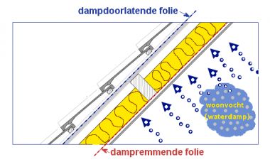

Op de foto is te zien hoe mijn dak er momenteel uit ziet:
Van binnen naar buiten gezien: houtwerk, dubbele laag folie (lijkt radiatorfolie te zijn), panlatten en tenslotte de dakpan.
Nu wil ik mijn dak verder isoleren. Ik heb die folie eens bekeken en volgens mij is deze niet dampdoorlatend. Wie kan mij vertellen hoe ik van binnenuit nu het beste mijn zolder kan isoleren? Ik wil geen vochtproblemen gaan krijgen in de toekomst.
Ik zelf dacht aan de volgende opbouw:
-metalstuds profielen plaatsen op afstand van dikte van de steenwolplaaten
-steenwol platen plaatsen tegen houtwerk aan.
-vervolgens dampdichte folie spannen
-gipsplaten ertegen
-geheel af laten stuccen
Wie kan mij adviseren?

Je hebt zelf het antwoord al gegeven in je werk volgorde.
Sxnder
Als er dampdichte folie direct onder de pannen op het dakbeschot ligt, moet je oppassen met deze construktie. Zo sluit je de boel op en kun je vochtproblemen krijgen.
Henk253
Beter zo geen folie te gebruiken zodat het kan ademen.
je kan beter zoals het plaatje doen.

Begrijp ik dat je bedoelt dat mijn opzet goed is maar dat ik zelf de dampwerende folie moet weglaten en direct de gipsplaten tegen de metalstuds bevestig nadat ik de isolatie heb aangebracht??

Als ik de foto van jou zie! is de opbouw van buiten naar binnen.
Ik neem aan de de foto binnen is genomen
Dakpannen, latten tbv pannen, dakhout, noppen folie vastgezet met latten aan de juffer.
Juffer is staande ronde balk.
Alle plastic binnen verwijderen.
Opbouw zoals HENK253 aangeeft op de tekening.
Zonder de dampopenfolie aan de buitenkant onder de dakpannen.
Zeker de dampdichte folie aan de binnenkant niet vergeten

Het is mij even niet duidelijk of die bubbelfolie nu aan de binnen- of aan de buitenzijde van het dakbeschot zit?
Zo te zien, zit de bubbeltjes folie aan de buitenkant van het dakbeschot.
Dat is dus niet goed, omdat die niet damp open is.
De opbouw moet eigenlijk zo zijn, van buiten gezien.
Pannen
panlatten
tengels
dakbeschot
damp open folie
isolatie
Dampdichte folie
Afwerkplaat (bv Gipsplaten)
Eventueel, kan aan de buitenkant op het dakbeschot, een klimaatfolie geplaatst worden.
Daar kan de damp wel naar buiten, maar kan er geen vocht (regen) doordringen in het dakbeschot.
