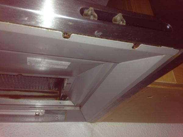

Hoe demonteren Bosch afzuigkap DKE 665A ivm vervangen schuif

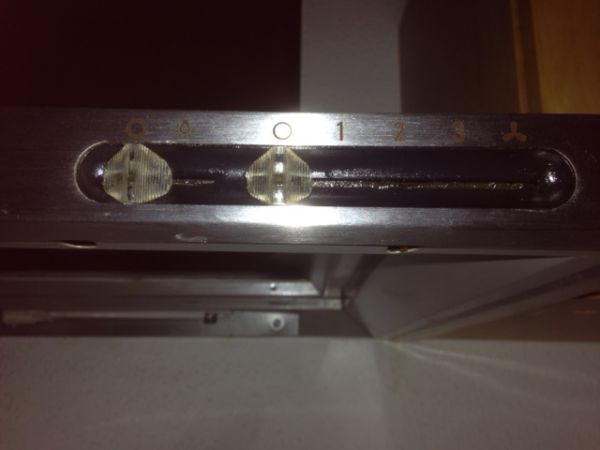

Alle schroefjes zijn los, maar hoe krijg je de afzuigkap open? De schuif voor de standenkeuze lijkt te zijn afgebroken.
Daar zouden we graag een kijkje willen nemen.
Afzuigkap is 16 jaar oud..

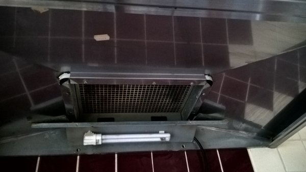

Aan de onderzijde moeten alle schroeven worden losgemaakt. Vergeet vooral niet de 2 schroeven die onder de lamp zitten. Die zag ik eerst over het hoofd waardoor de kap niet los kwam. Als die schroeven eruit zijn kan de hele onderkant eraf gehaald worden.

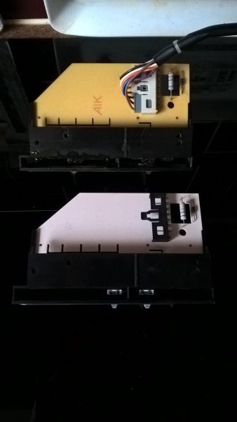

Dan komt meteen de schakelaar los.
Die schakelaar is via internet te bestellen. o.a. bij onderdelenwinkels.
Ik heb nog 2 foto's gemaakt voor de eerdere melding. Die geven misschien nog meer duidelijkheid.
De bedrading is met een stekkertje zo over te zetten van de oude naar de nieuwe schakelaar. Wel eerst even de stroom eraf.
Daarna de schakelaar weer vastschroeven op de oude plek, onderplaat er weer tegen aan en alles werkt weer.
