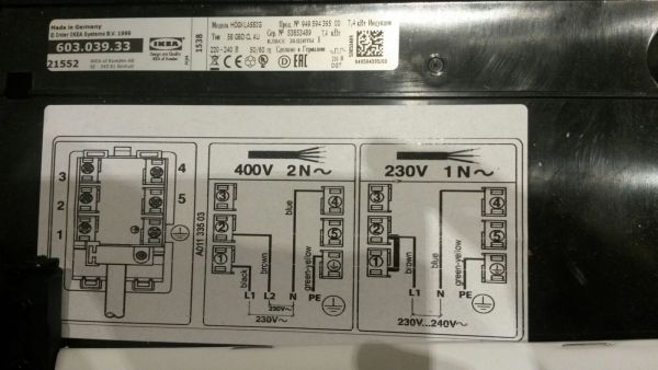

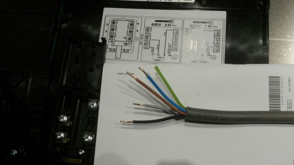

Bij de verbouwing van ons huis is er speciaal een 5-aderige kabel aangelegd naar de keuken waar een inductiekookplaat komt. Nu wil ik deze kookplaat aansluiten, maar ik snap even iets niet:
Als je onderstaand linker aansluitschema ziet, begrijp ik waar de blauwe, bruine, zwarte en aarde moet komen. Maar wat moet ik met de grijze kabel?

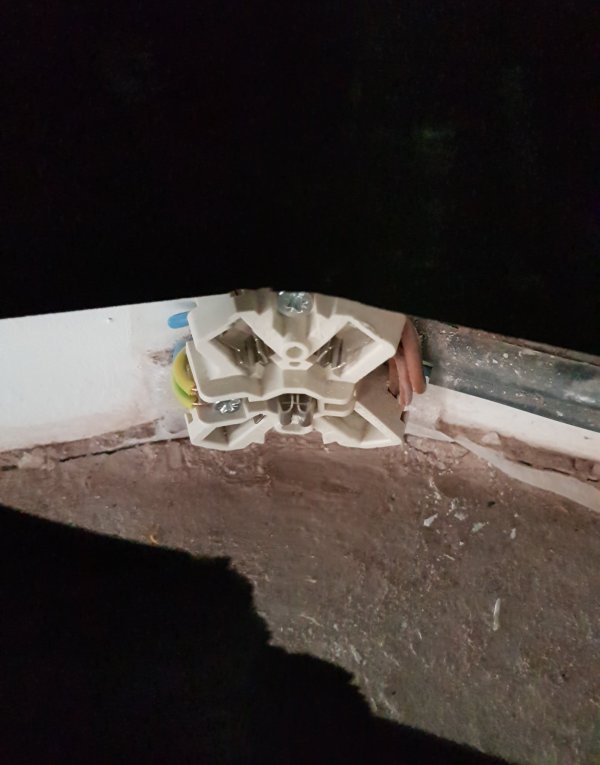

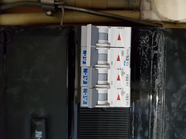

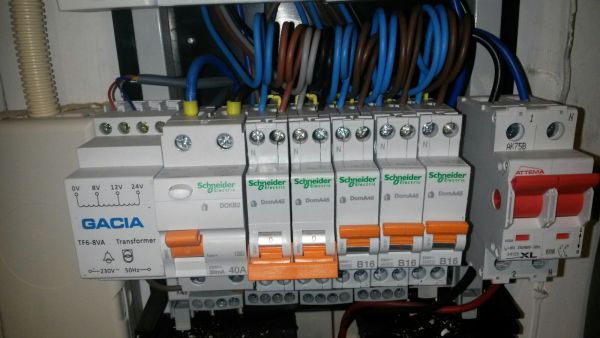

Voor de volledigheid ook een foto van de groepenkast waar de kookplaat op komt (de groep die nu uit staat)
Wie kan mij helpen?
Grijs samen met blauw op 4 aansluiten. Erg belangrijk, anders wordt de nul overbelast. Je hebt namelijk een kookgroep van 2x16A over één fase (230V).
Wel zorgen dat aan de kant van de stekker grijs en blauw corresponderen met N1 en N2, en bruin en zwart met L1 en L2 van de contactdoos.

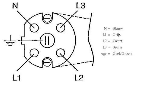

op perilex wcd:
blauw = N
grijs = L1
bruin = L2
zwart = L3
aarde
op kookplaat:
grijs op 1
zwart op 2
bruin + blauw op 4
aarde

Nog even een opmerking, de "L2" op je perilex doos is in jouw geval een nul.

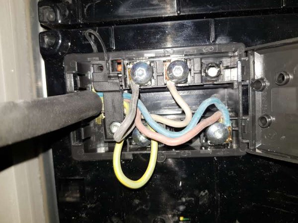

Werkelijk is dit door een vakman gedaan?
Bruin en blauw voor de nul is afkeur.
Geen adereindhulzen.
Niet gehouden aan de algemene regels der installatitechniek.
Bruin altijd op L1 en blauw op N.
Bij 2x230v is grijs normaal ook een nul en zwart een fase. Deze mogen willekeurig op L2 en L3.
Ik ben bijna 100% zeker dat dit bij de Engelstalige Topickapper leid tot een beste kortsluiting.

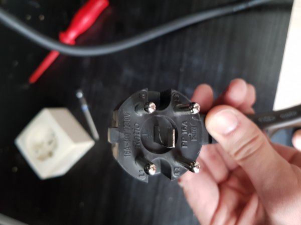

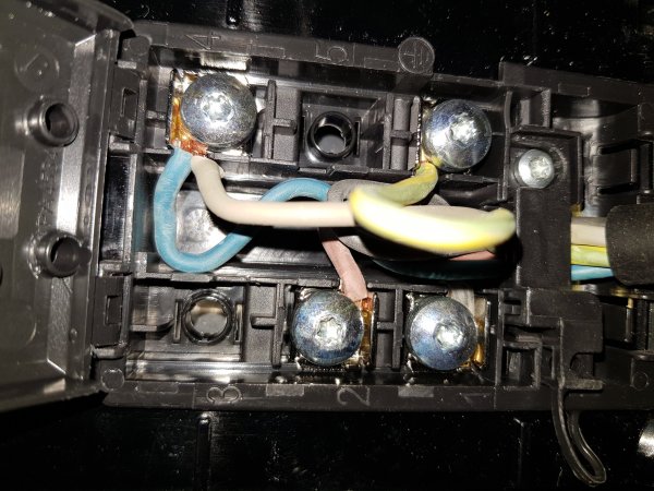

Hi, guys! Thanks a lot for the photos. I was trying to contact someone but it's being hard to find. Specially due the holiday. In the meantime I was trying to solve it myself.
Everything looks ok but when I turn it on, one circuit breaker turns off. I'm sending some pictures attached. If you have any idea what to do I appreciate it!
Thanks!
Yeah, I really can't understand what's happening. Everything looks fine. Only if the guy who put the socket there didn't use the blue and brown cables correctly, what'd be reaaally weird.
Thanks for replying.

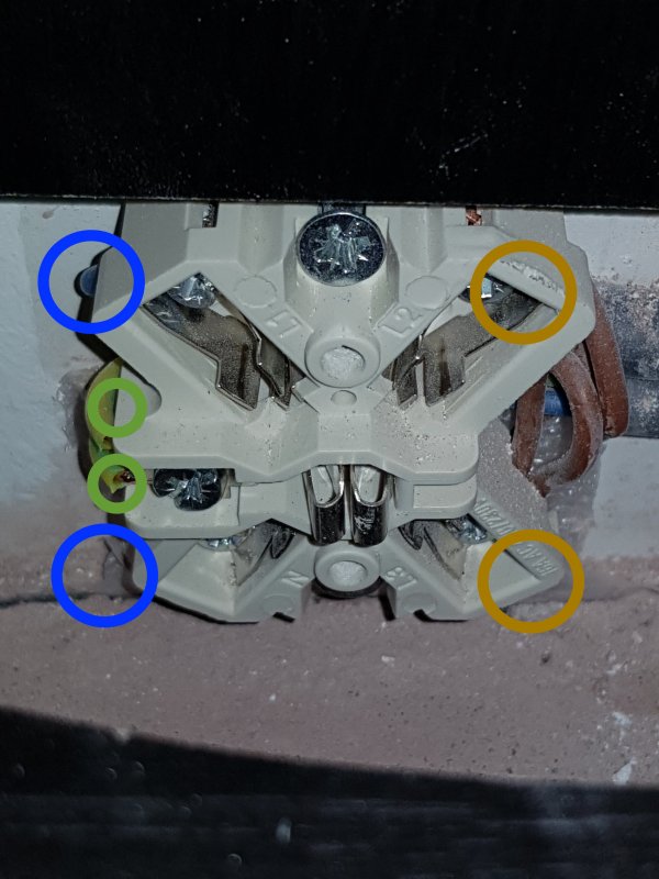

Sorry but I'm not sure if I got it. This last image was how it was connected. I can't really change the cable within the power cable (there's no way to open.)
I've contacted an electrician but the guy only have time next Tuesday 😩
So, just to clarify things, this is the socket:
As far I got it, there are two 'neutral' cables connected together in the cooktop that are going to the two neutral connection in the socket (blue ones)
Thanks! :)

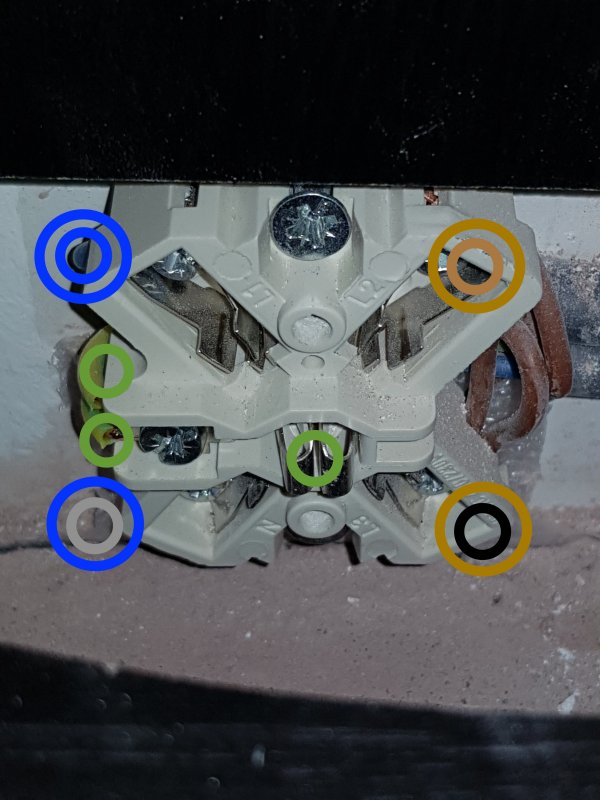

Solved!
I got in contact with an electrician and guided my step by step and I was able to solve the problem.
Basically we tested all the wires to see what was happening.
The thing is the wires were weird as "The headhunter" said.
Here's a picture of the final installation:
