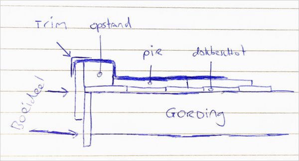

Heb even een dwarsdoorsnede tekeningetje voor je gemaakt. Dit is hoe ik het uiteindelijk gedaan heb maar er zijn ongetwijfeld betere manieren. Ben geen pro maar een doe-het-zelver en kon er uiteindelijk niet zoveel over vinden.

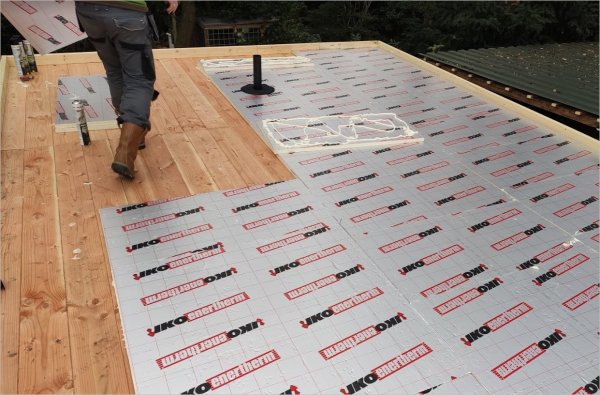

Tegen de kopse kant van de dakbalken (gordingen) heb ik een plank (boeideel) geschroefd die qua hoogte exact gelijk met de bovenkant van de balk kwam. Op de balken daarna douglas plankjes gespijkerd (dakbeschot) die tot bovenop het boeideel kwamen. Daar vervolgens de vuren balk op geschroefd (dakopstand). Aan de buitenkant daar een tweede boeideel tegenaan geschroefd. Aan de binnenkant op het dakbeschot de PIR platen gelijmd met daarvoor bedoelde pur. Vervolgens over dit alles de EPDM geplakt en daarna daktrim erop geschroefd.
Hoop dat je hier iets aan hebt! Het zijn geen extreem moeilijke klussen maar het is zo lastig als je niet weet hoe je het aan moet pakken of hoe het "hoort" (dit laatste kan ik dus niet zeggen van bovenstaande, maar vooralsnog werkt het).

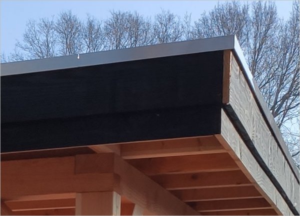

Zelf zal ik aan 2 van de 4 zijden een overstek hebben. De onderkant zal ik ook aftimmeren omdat ik er spotjes in wil plaatsen. Ik bouw geen veranda trouwens maar een schuur. Zelfde principe natuurlijk.
Het liefst heb ik dan een boeideel uit 1 stuk. Ik denk dat ik de gordingen dan ga verjongen in het overstek zodat ik jou eerste boeideel kan overslaan. Daarnaast ga ik 6cm PIR gebruiken. Dan zou mijn randbalk dus 15cm ongeveer moeten zijn. Flinke balken weer voor wat opstand! Maar van de schuur wordt 3,5 x 6,5
