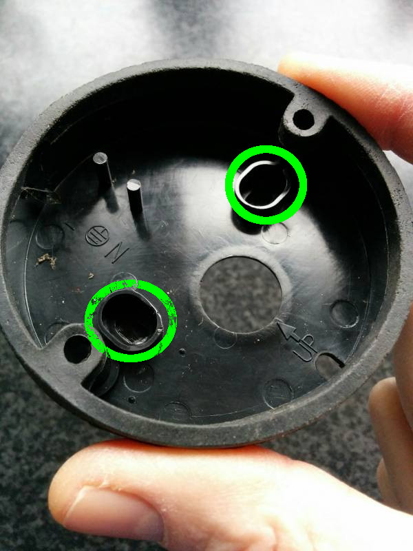

Ik heb een buitenlamp gekocht die ik graag buiten wil monteren. De buitensituatie is dat er een open kabeldoos is, ingemetseld, zie foto's:
Ik heb gezocht naar deksels (op internet) maar kan dit type kabeldoos niet vinden.
De basis van de lamp moet op de muur gemonteerd worden en verwacht de electriciteitskabel van onderen. Vervolgens kan ik hierop de lamp monteren. Zie foto:
Hoe kan ik dit het beste aanpakken?

Dit is geen kabeldoos, dit is een schoonmetselwerk inbouwdoos. daar zijn deksels voor.

Meet even of de afstand tussen de montagegaten van de lamp
hetzelfde is als de afstand tussen de twee schroefjes die in de muurdoos zitten.
In dat geval is het simpel monteren zou ik zeggen. :)
De spanning op de groep moet uit voor je aan het werk gaat :!:
De pijl 'up' moet naar boven wijzen, anders komt de lamp op zijn kop.
Hopelijk is er een rubbertje met de lamp meegeleverd voor het grote gat boven de pijl 'up'. De installatiedraden uit de muur moeten, eventueel door dat rubbertje, die zwarte doos in door dat gat. Dan schroef je de zwarte doos op zijn plek met de schroefjes die nu al in de muurdoos zitten, of eventueel langere schroefjes van die dikte.
Aan het andere deel van de lamp zal wel een kroonsteen o.i.d. zitten, hierop sluit je de draden aan. Geel/groen moet op de middelste klem, is verbonden met metalen delen.
Het kroonsteentje past waarschijnlijk op die 2 plastic pennen bovenaan in die zwarte doos. Dan kan de lamp op zijn plek, zonder dat er draden klem komen te zitten.
Zit die goed, dan de spanning weer aan en kijken of het werkt...

Bedankt, maar nee die afstand is een stuk kleiner, maar ook dan zou ik een open doos overhouden.
Ik heb wel aardig verstand van elektra. Het gaat er mij om hoe ik op een nette manier de basisplaat kan monteren op de muur en aansluiten op de kabels die in die doos uitkomen.
Klaasjan69
Bedankt. Misschien een domme vraag, maar in mijn doos zitten twee schroeven (die ik er trouwens niet uit kan krijgen), betekent dat dat ik een schoonmetselwerkinbouwdoos nodig heb met schroeven op deze plek? Die kan ik namelijk niet vinden. Of is het zo dat het een drukdeksel o.i.d. is?

Mooi plaatje maken van metaal of hout, gaatjes boren waar nu de pluggen zitten en op de bestaande gaten vastzetten en daar je buitenlamp weer opzetten.

En bovenzijde en zijkanten afkitten...
