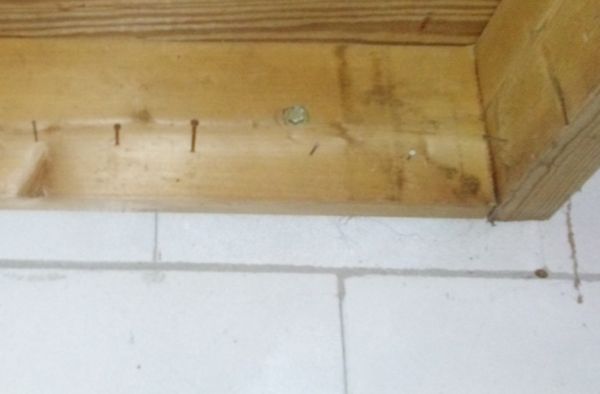

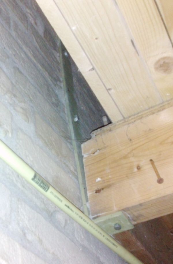

Ik heb een "half" zoldertje in mijn garage. Deze wil ik graag doortrekken, en dan een vlizotrap er in. Nou zitten de balken van de bestaande vloer op twee verschillende manieren vast
De ene balk zit met bouten direct in de muur (kalkzandsteen muur tussen mijn garage en die van de buren):
De andere balk hangt aan hoekankers aan de muur (gemetselde bakstenen buitenmuur)
Ik kan dit soort hoekankers niet bij de doe-het-zelf vinden. Kan ik voor het doortrekken beide balken rechtstreeks met bouten in de muur zetten, of waarom worden bij de buitenmuur hoekankers gebruikt?

De ene balk zit met de langskant tegen de muur, de andere met de kop. Dat vraagt uiteraard om een andere bevestiging.
Check ook eens balkdragers.
Je kunt het niet zien op de foto, maar de balk met de langskant tegen de bakstenen muur hangt met die zelfde hoekijzers tegen de muur geschroefd.
Ik wilde balkdragers gebruiken om de dragende balken op de balk te schroeven die tegen de muur zit.

De balk met de kopse kant op het hoekijzer hangt niet stabiel. In theorie kan deze omkippen bij zware belasting!
Het beste is om deze op te sluiten in een balkijzer of balkschoen. Alternatief is het aanbrengen van schoren. Maar deze worden te vaak door latere bewoners/gebruikers verwijderd omdat het lijkt dat ze geen functie hebben.
Prima. De lange balk kan je vastzetten met keilbouten of chemisch ankers.
De balkdragers zet je het beste vast met schroefspijkers.
