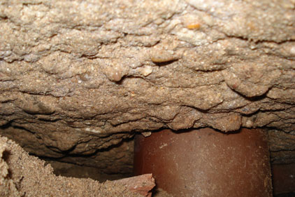

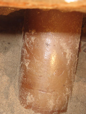

Op onderstaande foto zie je de afvoerbuis van het toilet. Deze loopt loodrecht van onder het toilet de grond in. Deze buis heeft een enorm brede diameter, misschien wel 2 keer zo breed als een normale toilet afvoer. Het materiaal lijkt een soort aardewerk. Hoe heet het precies?
Het toilet is als enige rechtstreeks op de riolering aangesloten.

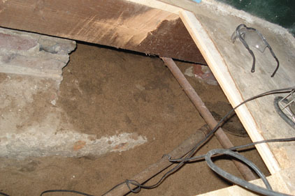

De buis is moeilijk bereikbaar omdat het toilet een betonnen vloer heeft.
De ruimte naast toilet heeft houten vloer waar we een luik in gemaakt hebben. Vervolgens onder de vloer een stuk muur weggebroken waardoor we onder de toiletruimte kunnen kijken.

Hier zie je buis de vloer van toilet in gaan:
Zo kunnen we erbij, lijkt misschien nog een aardig gat in de muur, maar daar kan echt net bovenlijf door heen. (en ja ik ben slank).Het ligt vol met zand wat voor beetje gezichtsbedrog zorgt. Groter maken aan de onderkant willen we liever niet, daar ligt beton. We hebben dus alleen de stenen verwijderd tussen dat beton en de keukenvloer balk.

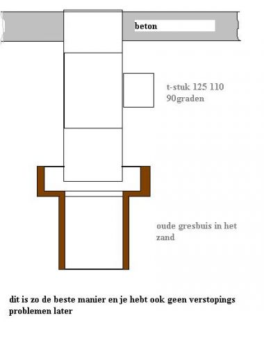

Is onderstaande misschien een goed idee? Dan maak een een gat exact zo groot als dat hulpstuk en de buis die daar ingaat laat je dan iets de rioleringsbuis inlopen.
Hoeveel water er uit komt? Dat zal wel meevallen, het probleem is om een gat in een gres buis te maken. Dit is haast niet te doen, en zeker niet op zo'n rot plek.

Gewoon afvoer verder uitgraven dan kom je op een greskraag je kapt oude buis er uit en je maakt van kunststof een nieuwe aan sluiting
Is een greskraag een stuk beton wat eromheen gegoten is? Als ik namelijk met mijn handen in het zand ploeter voel ik dat stuk beton eromheen.

Ik zal zeker niet zomaar een gat in een gresbuis maken, de kans dat deze scheurt is zeer groot.
Beter is om deze te verwijderen of door te halen en dan een krimpmof te plaatsen, deze zijn er voor verschillende diameters te krijgen bij de groothandel.

Het uitgraven zal moeilijk worden. De opening naar die ruimte is zo'n 25 cm, dus kan er met bovenlichaam en armen in. Maar met gereedschap is er wel redelijk bij te komen.
Ik heb inmiddels de steen die rondom eronder zit half bloot kunnen leggen door veel zand te verwijderen. Het begint nu lekker te stinken in huis. Gelukkig woon ik er nog niet.
Beste optie lijkt me buis aan de onderkant een stuk boven het beton/steen af te slijpen(of als er een andere betere manier is??) en dan een krimpmof, die 206 die Henk253 noemde ertussen en wc loshalen en de gresbuis dan tot de wc te verwijderen en 125 PVC T stuk of iets dergelijks ertussen.
Op dat T-stuk gaan heel wat afvoeren aangesloten worden.
Dat is verder geen probleem; als de nieuwe maar wel goed gemonteerd wordt. Wat dat betreft is het boren van een gat in die gres geen deugdelijke oplossing. Beter is inderdaadeen T- stuk 90-graden met diameter 125 mm in de bestaande gresbuis plaatsen en met een krimpmof afdichten.
Bedankt voor de tekening Henk, top!
En dan nog een laatste vraag. De eventuele ruimte tussen de krimpmof en de gresbuis, heb je daar nog een tip voor om die op te vullen zodat ze goed op elkaar geklemd zitten. Iets van rubber of kit. Of een soort tape.
