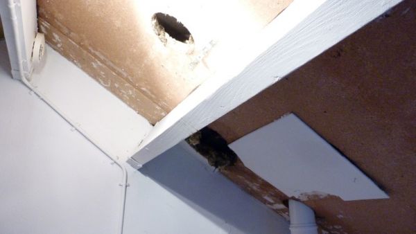

wegens gezinsuitbreiding gaat onze ouste op zolder slapen. Nu hadden de vorige bewoners een groot gedeelte van het dakbeschot op de overloop beplakt met dunne(5mm) platen piepschuim. Ivm de brandveiligheid hebben we dit eraf gehaald. Alleen als verrassing kwamen daar dus 3 flinke gaten onder vandaan. (Het grootste gat zit nog onder de plaat op de eerste foto)
Hoe kan ik het beste het dakbeschot herstellen? Het is denk ik spaanplaat met daarop een laag geel schuim. Beide zijn ongeveer 22 mm dik. Kan ik gewoon een stuk spaanplaat van dezelfde dikte op maat zagen, beplakken met purschuim, in het gat vastmaken,de kieren dichtpurren en dan gipsplaten er tegen aanschroeven?
Het liefst zou ik ook gelijk het dak beter isoleren maar ik begrijp uit diverse andere onderwerpen dat dat bijna vragen is om vochtproblemen in het spaanplaat. Heeft het trouwens wel zin om alleen de leefgedeeltes te isoleren en het dak achter het knieschot en "borstschot" ongeïsoleerd te laten?

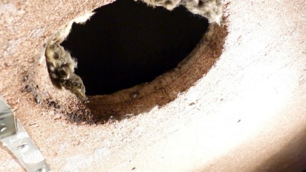

Kijk je door de gaten tegen de pannen aan? Op de foto lijkt er glaswol uit het gat te komen. Al lijkt er op het spaanplaat iets van PUR te zitten. Misschien kan je de hele dakopbouw nog voor de zekerheid even vertellen.
Wat voor materiaal is het witte plaatje op de eerste foto? Dit soort plaatjes bevatten nog wel eens asbest.
Dichtzetten van het spaanplaat kan met een willekeurig stuk hout.
Van binnenuit isoleren kan wel, maar de folie aan de warme zijde is belangrijk (of dampdicht systeem). Er zijn ook kant en klare afgewerkte isolatie panelen die meteen dampdicht zijn. Er handig en snel.

Je kijkt nu inderdaad door de gaten zo tegen de pannen aan. Zie foto. De glaswol die je ziet zijn kleine stukjes die gebruikt zijn om de kieren tussen de pijpen en het dakbeschot op te vullen. De wiite plaat is een laatste stuk piepschuim dat het grootste gat nog bedekt. Het dak ziet er van binnen naar buiten nu zo uit;
-22mm spaanplaat
-22mm schuim (pur?)
-pannenlatten
-beetje lucht
-betonnen dakpannen
Van buiten isoleren is niet echt een optie, beetje te duur ben ik bang.

Een paar plaatjes multiplex maken die de gaten ruim overlappen, hier op alle hoeken een boren waar een spaanplaatschroef doorheen past.
Een beetje pur op het plaatje spuiten en het plaatje tegen de spaanplaat van het dak drukken, direct het plaatje vast schroeven, de pur zal het gat opvullen, lieven een klein beetje teveel pur dan te weinig.
Even uitproberen op een afvalstukje hoe ver de pur opschuimt.
