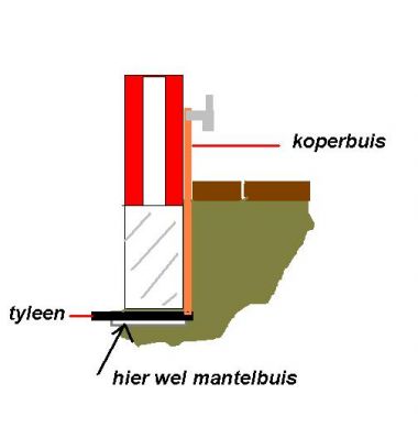

Hier mantelbuis gebruiken?
Ben een buitenkraan aan het plaatsen en vraag me af of ik een mantelbuis om de koperen leiding moet doen. Kan het gewoon doen omdat het veilig is maar vind het geen mooi gezicht.
De koperenleiding is 1.75 meter en loopt van onder de funderen in een rechte lijn verticaal naar boven (naar de kraan). Onder de funderen ligt een tyleenslang met een haakse verbinding naar de koperenleiding. De koperen leiding zit voor ongeveer een meter onder de grond en gaat ook nog door het terras heen.
Harry
Nee, want pijp licht in het zand, alleen als je beton om je pijp gaat storten dan moet je wel mantelbuis plaatsen
Kijk dit is mooie info. Zelfs met foto!
Maar dus wel mantelbuis om de tyleenslang heen. Ook al gaat die 5-10cm onder de fundering door en er dus niet doorheen?
