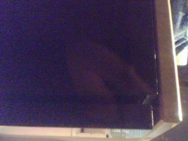

Ik probeer de la in mijn badkamer eruit te halen, omdat hij niet meer helemaal dicht gaat. Op de foto's is het probleem te zien.
Op de eerste foto zit het niet goed. Op de tweede foto, de ander kant van de lade, zit het wel goed. Weet iemand hoe ik dit kan oplossen?
Kijk even aan de voorkant van de lade, op de rail.
Als daar 2 klipjes zitten, kun je die indrukken, en de lade er uit halen.
Een ander systeem is, dat als die klipjes er niet zitten, dad je dan de lade eerst even 5 cm open moet schuiven, en dan de gehele lade met wat druk omhoog moet halen, en tegelijker tijd de lade helemaal open moet trekken terwijl je de lade omhoog houd.
Dit alles in een vloeiende beweging.
Maar kijk eerst of die klipjes er op zitten, want als die er op zitten, en je past de tweede optie toe, dan kunnen die afbreken en blijft je lade niet meer vast zitten.

Er zitten geen klipjes. Dus ik de tweede optie geprobeerd, maar er is geen beweging in te krijgen. Ik krijg de la er niet uit. Ik had ook een e-mail gestuurd naar Hettich zelf, die adviseerden er een paar keer flink aan te trekken, maar ook dit hielp niet.

Eruit trekken en gelijktijdig omhoog trekken/optillen?
Stond er al :oops:
Wat als je aan beide zijdes de schroeven losdraait?

Had ik ook aan gedacht, maa het blijkenn van die speciale schroeven te zijn, waar je speciale schroevendraaiers voor nodig hebt.

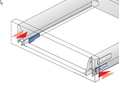

Techno tim
Deze misschien duidelijker

Waar heb je deze plaatjes gevonden?
Techno tim
Op de website van hettich (url verwijderd, werkt niet meer)
Ga naar de rechterkant en download "techniek en toepassing groep 5,
ga dan naar blz 5.2 .118

Bedankt! Eindelijk die la eruit gekregen. Opnieuw erin gelegd en dit probleem is opgelost.

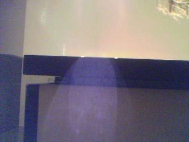

Maar nu heb ik een nieuw probleem. Als ik de la dicht schuif, sluit hij aan de rechterkant wel, maar aan de linkerkant blijft er een kier open. Enig iedee hoe ik dit kan oplossen?
De foto's zijn een beetje donker, maar ik hoop dat het duidelijk is wat het probleem is

Foto's niet duidelijk genoeg, maar haal de lade er eerst eens uit en sluit dan beide ladegeleiders gaan deze allen er even diep in?
Lade er weer in ,controleer of achterhaak goed zit , lade helemaal dicht en dan een keer helemaal open .

Het probleem is opgelost. De ladegeleiders lagen niet helemaal gelijk.
