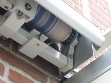

Hoe kan ik het beste mijn doek van het knikarm zonnescherm afhalen. Dit in verband om het opnieuw te laten stikken. Ad
Ron321
Dat is afhankelijk van het model en de ruimte er omheen.
Plaats anders even een foto.
Ad Vugts
Hier de foto van ons senator zonnescherm, graag jullie bevindingen hier over, hoe ik het doek kan verwijderen, voor opnieuw te laten stikken.
Ron321
In dit geval is het makkelijker om het hele scherm van de muur te halen.
Binnen de electrakabel loshalen.
Dan de bouten die in de muurbeugels zitten eruit draaien.
Daarna kunt u het hele scherm uit de beugels trekken waarna u het scherm op een paar schraagjes kunt leggen.
Dan kunt u op uw gemak het scherm uit elkaar schroeven.
Kluske
Om uit dit scherm het doek te verweijderen hoeft het niet van de muur worden gehaald.
Draai aan de andere zijde dan waar de foto genomen is het zij kapje los en zet het scherm helemaal open. Druk op de witte schakelaar van de motor en het scherm zal nog een stuk verder gaan zodat het doek zich helemaal ontspannen heeft.Schroef nu de afdekkapje weg aan een van de zijden van de voorlijst en schuif nu het doek een stukje naar buiten wanneer hier een opening zit in de zoom die nu zichbaar is schuif dan nog een stuk doek naar buiten, anders moet je naar de andere zijde gaan en daar het zelfde doen. Haal dan binnen in de zoom geplaatste kunststof pees eruit en trek het helemaal uit de zoom, nu kunje het doek naar de zijde schuiven waar je het kapje verwijderd hebt.
hall ook hier de pees weg en je doek is helemaal van het scherm verwijderd. In om gekeerde volgorde weer terug plaatsen.
