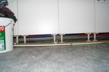

Ik ben sinds enkele tijd bezig met de restauratie van een oude 30-er jaren woning met mooie oude granieten vloeren. We zijn nu bezig met de vervanging/ verbetering van onze keuken.
Onder het oude keukenblok blijkt er onverwacht een soort koker (hij klinkt hol) te zitten (ongeveer 15-20 cm hoog opstaand boven de vloer, ca. 40 cm diep en 295 cm (keukenbreedte) lang) en helaas geen doorlopende granieten vloer.

In de jaren 30 werd onder het keukenblok geen granito gebruikt, te duur en overbodig.
Mogelijk is die "koker" een stuk cementdekvloer dat los heeft gelaten, normaal gesproken zit daar niets onder omdat deze vloeren toendertijd op zand werden gestort.

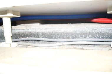

Alvast bedankt voor jullie reacties. Zoals gevraagd zie bijgaand 2 foto's.
Het zou inderdaad een loze ruimte / loslatende cementdeklaag kunnen zijn. Op de foto's is de opstaande rand zichtbaar zoals aanwezig onder het keukenblok. Daarboven lijkt het beton/ cement.

Granito is goed schoon te maken met middelen die niet agressief inwerken op cement.
Een terrazzowerker kan u daarin het beste adviseren, soms is het nodig dat ze even komen kijken maar dat is het wel waard om zo'n vloer weer mooi te krijgen en te houden.
