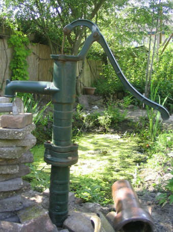

Ik heb bij een amerikaanse waterpomp(3 jaar buiten gebruik) het leertje vervangen.Doch bij het pompen komt er nog steeds geen water uit.Het water komt uit een regenwaterput.En bij het pompen zorg ik voor manuele bijvulling vd pompbehuizing.Iemand een idee?

Plaatst eens een foto

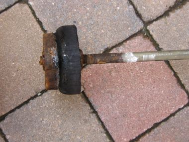

Kan je een foto plaatsen van zuiger en binnenwerk?
Jurgenh
Ben je wel zeker dat je het leer van de pomp met de opening naar boven hebt geplaatst?
99% kans dat het probleem ligt bij een ontbrekende / niet afsluitende terugslagklep.
Er zitten er 2 in afhankelijk van het type, 1 die het water door de zuiger heen naar de bovenkant van de zuiger brengt en 1 die onder de pomp gemonteerd staat en belet dat het water terug loopt naar de put.

1 of 2 terugslagkleppen?Buiten die zuiger zit er enkel nog een dichting tussen de pomp en de leiding(welke naar de put gaat).Enig voorbeeld hoe zo een klep er moet uitzien en waar te monteren?
Jurgenh
Er moet zeker een terugslagklep in de zuigleiding gemonteerd worden, anders kan deze pomp nooit werken.
Je kan ofwel een voetklep in de put plaatsen onderaan de zuigleiding, ofwel direct onder de pomp tussen de leiding plaatsen.
De 2e klep zit bij sommige pompen in de zuiger zelf, wanneer die naar beneden gaat komt er zo water bovenop de zuiger te staan.
Een andere mogelijkheid is ook dat bij het naar beneden gaan van de zuiger het water langs het leer van de zuiger door stroomt om naar de bovenkant te komen, maar deze methode word zelden toegepast.

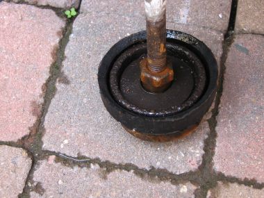

Vroeger heeft de pomp steeds gewerkt in de staat dat ik ze gevonden heb.Enkel het buitenleertje was aan vervanging toe.Er is wel nog een leertje aanwezig onder de moer(zie foto2)Ik ga ervan uit dat hierlangs het water naar boven komt?Ik veronderstel dat die voetklep in de put zit.Deze is natuurlijk ook 3 jaar niet gebruikt geweest.Is deze voetklep een reden waarom er geen water uit de pomp komt als ik ze in een emmer water plaats?
Jurgenh
Als er een klep in de put zit en niet onder de pomp, dan is het logisch dat die niet opzuigt wanneer je de pomp in een emmer water steekt.
Dat pomp je namelijk zonder de vereiste terugslagklep.
Het kleine leertje in het midden is inderdaad de 2e klep waarvan ik sprak en dient ook in goede staat te zijn anders zuig je daarlangs valse lucht.
Kijk eerst eens de klep in de put na of deze wel afsluit en of deze niet toegekleefd zit door de jaren stilstand.
Giet daarna de zuigleiding eens vol met water en kijk of het water op niveau blijft, dan pas kan je de pomp hermonteren en testen.
De beste resultaten krijg je normaal met de klep rechtsreeks onder de pomp, dan is de oppervlakte lucht tussen de pomp en klep het kleinst.
