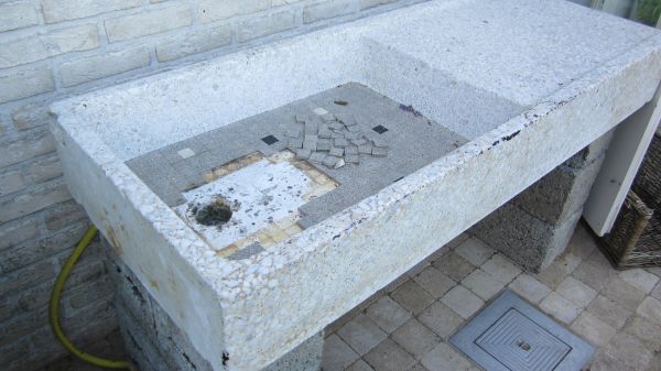

Onlangs dit betonnen aanrecht op de kop getikt, moet dienst gaan doen als buiten aanrecht onder de buiten kraan.
Zoals op de foto's zichtbaar is, zijn de tegeltjes van de wasbak los/beschadigd/verdwenen. Dit zou ik graag herstellen en vraag daarom hier om advies.
Wat is de beste of misschien makkelijkste methode om dit netjes te doen? Ik dacht aan afstrijken met een cementlaagje en behandelen met een waterdichte garagecoating? Of toch opnieuw betegelen maar met welk materiaal?
Deze vragen aangezien het een 'buiten' aanrecht wordt. Bij voorbaat dank voor tips reacties!

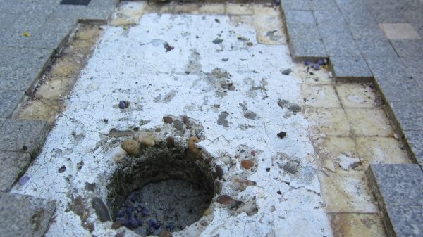

detail van de bodem wasbak (het gat is voor een te plaatsen afvoerputje)
Alle tegeltjes die er nog op zitten, verwijderen.
Dan de ondergrond opschuren, met een slijpkom.
Goed stofvrij maken, en nieuwe tegels er in lijmen, met een 2 componenten tegellijm.
Hiermee ook eerst even een dun laagje opbrengen/uitvlakken voordat je gaat tegelen.
Met dezelfde tegellijm, ook de tegels opvoegen.
