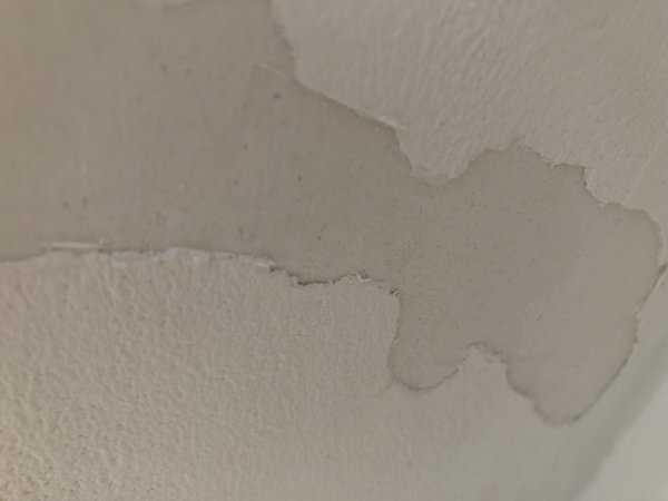

Door lekkage aan het dak heeft een deel van het sauswerk op de muur losgelaten. Ik heb de losse delen inmiddels afgestoken met een plamuurmes (zie foto's). op deze plaats is het stucwerk weer zichtbaar. Door het afsteken is wel niveauverschil ontstaan met de nog wel geschilderde delen. Hoe kan ik deze plek het beste herstellen (opvullen?) zodat geen niveauverschil meer bestaat en ik alles kan oversauzen?
Veel dank,
Jelmer
Ic3
Ik mag volgens mij geen merken noemen, maar je zou een heel fijne dunpleister kunnen gebruiken. Kijk even naar de laagdikte op de verpakking, dit zou vanaf 0mm moeten zijn.
Het lijkt er op, dat er spack spuitwerk op de muur zit.
Jelmer84
Bedankt, beide! Er zit saus op de muur (2 lagen). Deze heb ik na het stucen zelf aangebracht.
