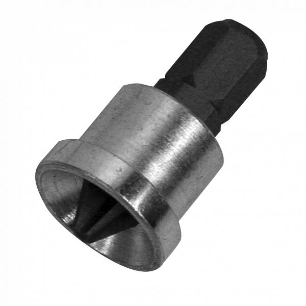

Ik heb gister een stucplaat tegen het plafond gezet. Nu zit deze niet goed en wil ik um herpositioneren. Kan ik deze eraf schroeven en ergens anders weer vast schroeven?
Kan ik dan dezelfde boorgaten gebruik of moet ik ernaast boren? Als ik er naast moet boren hoever van de hoek (ik zet ze tegen een rachelwerk) kan ik maximaal boren?
De plaat kun je hergebruiken.
Niet dezelfde schroefgaten gebruiken, is het beste.
Een cm er naast is goed.
Ook de schroeven niet door het papier heen schroeven, dan verliest het de draagkracht van de schroef.
Er zijn hiervoor speciale schroef bitjes te verkrijgen.
Schroef moet gelijk zitten met oppervlakte van de plaat (of een mm dieper)
