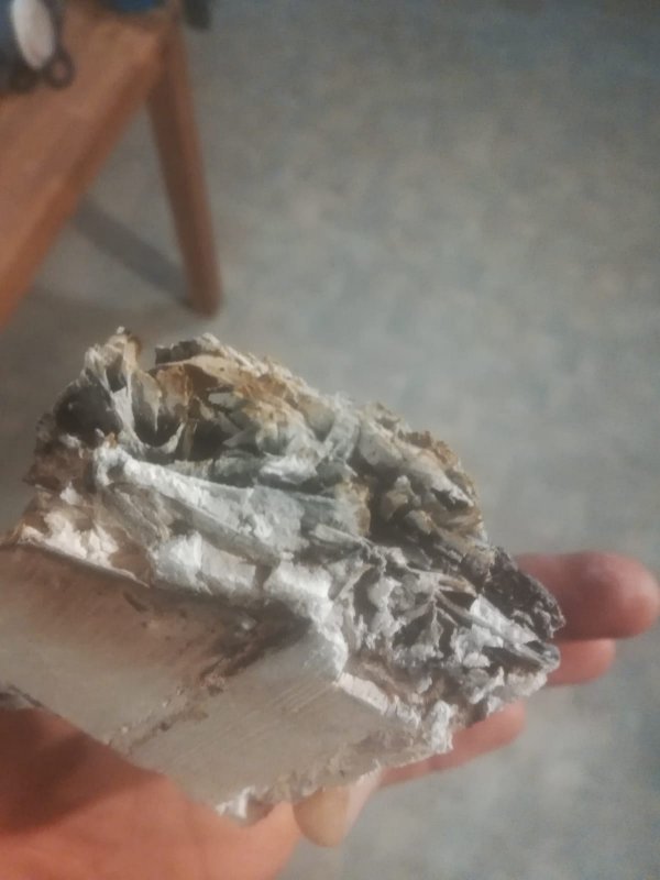

Beste heren, dames,

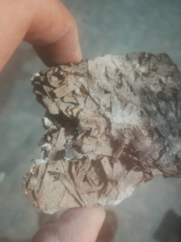

Ik heb een kozijn laten verwijderen, en tussen kozijn en muur blijkt het materiaal te zitten dat op de foto te zien is. Dit zit alleen aan de bovenkant, en het is een strook van zo'n 6 cm breed. Het zijn vezels die van hout lijken en met cement besmeerd zijn. Het brandt niet, ook niet als je er een tijdje een soldeerbrander op zet.
Behalve het stukje op de foto is de lat redelijk intact gebleven en zit het nog in de dag tegen het beton wat er boven zit.
Ik ben bang dat het asbest is. Ofwel in het cement ofwel de vezels zelf. Op zich komt er nog PIR overheen, dus ik heb het laten zitten en gefikseerd met een spuitprimer. Ik wou voor ik met PIR aan de gang ging nog een stukje folie er overheen kitten, zodat als er ooit wat ventilatie langs komt geen vezels vrij komen.
Maar als het ongevaarlijke houtplaten zijn wil ik het weghalen. Dat zou wel fijner zijn, dan hoef ik geen uitsparing te maken voor
Onder het stucwerk boven het kozijn lijkt ook nog een strookje van dit spul te zitten, ik zie het zitten als ik in een oud boorgaatje schijn met een lampje.
Oja het huis is begin jaren 60 gebouwd. Kozijnen zijn volgens mij nog origineel, in ieder geval van het originele type.
Wat is jullie mening. Asbestverdacht of niet?
Wat ons betreft wel. Maar als jouw loodgieter weigert de rookgasafvoer te vervangen zonder test, heb je weinig keuze.
De zekerheid die jij wilt kun je alleen krijgen door het te laten onderzoeken door een lab.
Tot nu toe is er nooit een opmerking gemaakt dat in houtwolcementplaten asbest is verwerkt.
Je zou is kunnen bellen met Heraklith.
Wat zou in deze platen een toegevoegde waarde zijn om er asbest in te verwerken. Het zou me niet verbazen dat asbest een stuk duurder is dan houtwol dus waarom.
De platen zijn gemaakt van houtwol, cement en water.
Cement om een plaat vormvast en minder brandbaar te maken.
Ik geloof er ook niets van dat hier asbest in zit maar jouw loodgieter zal een paar anonieme leden van een forum niet op hun blauwe ogen geloven...
Dus of testen of een andere loodgieter laten komen dan maar denk ik.
Bedankt voor alle reacties. Deze stellen mij weer gerust. Ik denk ook dat ik opzoek ga naar een andere loodgieter want ik was toch al niet zo tevreden over zijn werk.
