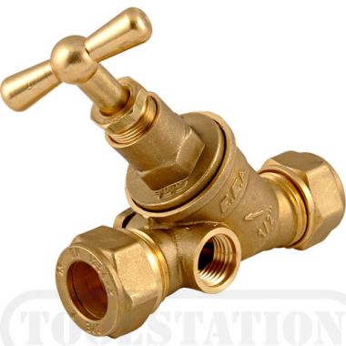

Ik ben op zoek naar een stopkraan voor het henco systeem.
Ik kan online niks over deze kraan vinden, is iemand die het mischien weet waar ik moet zijn, mag ook een berichtje prive ( had begrepen dat er niet met adressen gewerkt wordt hier )
Zijn er überhaupt andere ''dingetjes'' om een stopkraan op een henco te krijgen.
alvast mijn dank......

Als je twee koppelingen hebt Henco-15mm pijp, kun je er een aftapkraan 15 mm knel tussen zetten.
Deze:
Samen met deze:
Je hebt ook gewoon knelfittingen Henco 16 naar 1/2" deze kun je zo op de 15mm wartel aansluiting van de kraan schroeven.
Succes.
Bovenstaande knelstopkraan met aftap voorzien van deze 2 henco adaptors HENC ADAPT KNELFITT.16X15 MESS
in de vakhandel beter bekend als nl koppelingen.
