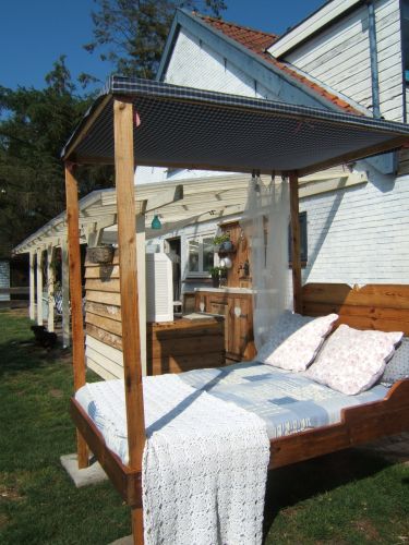

Astrid-bloemetje
Ik heb ook een hemelbed gemaakt.
Heel eenvoudig eigenlijk,maar hij staat al jaren.
Een hemelbed voor buiten.
Groetjes Astrid
