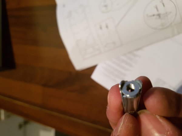

Krijg de tv meubel met muurbevestiging zwevend niet opgehangen loop vast met de plaatsing van deze ankertjes handleiding valt niet af te lezen hoe de ankers worden geplaatst.
Iemand enig idee hoe ik dit moet plaatsen? Woonkamer ligt overhoop spoed

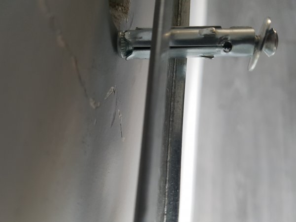

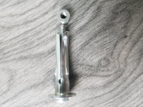

Dat zijn een soort van keilboutjes, de schroefhuls in het geboorde gat en dan aandraaien, dat is alles.
Pas op dat u het gat niet te diep boort en vervolgens de moer achterop de huls "kwijt" bent, het gat 5 mm dieper dan de huls boren en het gat even met de stofzuiger uitzuigen.

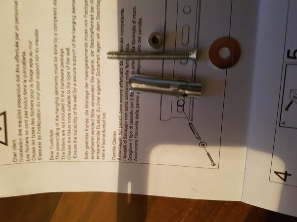

Dus zo compleet in elkaar gezet met het boutje aan het eind lichtjes aangedraaid door de beugel heen in het gat dat niet al te diep moet zijn en verder aandraaien zodra de plug compleet in de muur zit?
Zie opstelling op de foto hieronder
Alvast bedankt voor de genomen moeite.
Je boort het gat precies op de diameter maat van de keilbout.
De keilbout inderdaad zo in elkaar zetten dat de huls van de keilbout nog niet uitzet maar wel zo dat de moer er zover inzit dat hij niet meedraait als je de bout draait.
