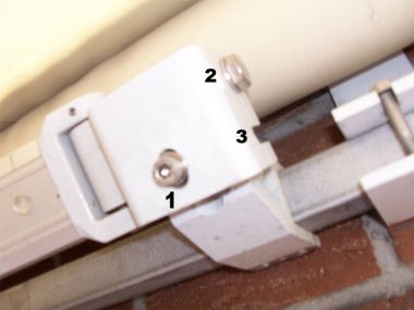

ik heb dit verano zonnescherm tweedehands gekocht. alles werkt perfect, alleen de hellingshoek zou ik graag anders willen. Echter ik weet niet hoe.
Ik had gedacht om dit te doen met inbusschroef n°1, maar die kan ik er volledig uitdraaien, er gebeurd niets (ik heb wel gezien, dat er achter deze schroef nog een soort inbus zit) Schroef n°2 had ik ook los gezet in de hoop dat er iets zou bewegen, maar dat gaf ook geen resultaat. Op n°3 zit alleen schroefdraad, maar geen schroef. Ik heb dit natuurlijk langs beide zijden geprobeerd, maar tot hiertoe zonder resultaat.
Dank bij voorbaat.
Je draait inbus nr 1 er geheel uit. (er dient eigenlijk nog een grote ring achter te zitten.
Dan zie je weer een inbus (maar groter) door deze nu met de klok mee te draaien zal de hellinghoek groter worden.
Tegen de klok in draaien zal de helling hoek kleiner maken.

De imbus waarover jij praat heeft een nogal groot formaat, die ik nu nog niet bezit, heb je enig idee welke maat ik daarvoor moet kopen.

Ik dacht dat het inbus 8mm was.
Je kunt het eventueel ook zonder die inbus doen.
Nadat je de kleine bout verwijderd hebt laat je iemand de arm omhoog duwen zodat je met je vingers bij die grote bout komt die je met de hand kunt draaien.
Doet dit aan beide zijden.
Om te zien of het scherm recht hangt kijk je over de voorlijst naar de kap toe en deze dient op een lijn met elkaar te staan
