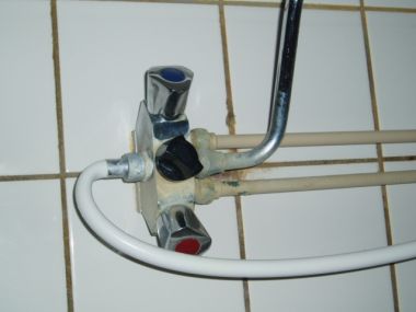

Ik heb een hele oude douche kraan.
De koude kraan gaat niet meer goed open (er komt een klein straaltje uit).
Ik heb de inhoud uit de kraan gehaald (waar de knop aan vast zit... ), en hiervan kan ik de knop draaien, maar de afsluiter (waar het leertje zit) gaat minimaal heen en weer.
Nu dacht ik de kraan te vervangen, maar het probleem is:
1. het water komt van onderen de kraan in.
2. de warme en koude leiding zitten ongeveer 4 cm van elkaar.
Zijn deze kranen überhaupt nog wel te krijgen? Bij de bekende bouwmarkten nl kan ik niets vinden.
Zo nee, hoe moet ik dit oplossen (zonder mijn hele badkamer te moeten verbouwen)?
Elke tip is welkom.
grt. Teun

Plaats eerst even een foto zodat wij kunnen zien wat voor kraan het is

Zou je beter ff met de kraan naar een groothandel kunnen gaan deze zijn zeker nog te krijgen
succes ermee
Waarschijnlijk zit er speling in de schroefdraad binnen in de kraankop, soms is het een kwestie van het klemringetje vervangen maar meestal is de enige optie vervangen van de kraankoppen.
Kan de kraan ook mooi een halve dag in de azijn liggen tegen de kalk :wink:

Die ken ik wel, heb ik zelf ook nog ooit gehad!
2 buisjes onder de kraan die de muur ingaan, idd 4 cm hart-op-hart.
het probleem is dat in principe alle douche kranen een hart afstand van 12 of 15 cm hebben.
je dient dus een hart afstand te maken van 12 cm!
en het liefst eindigend op 1/2 duimse buitendraad (dan kan je douchekraan daar direct op!) als de leidingen uit de muur naar voren komen kan je er een knelknie 15x1/2" buitendraad op zetten op de warm & koude leiding, als je hiermee die 12 cm hart op hart haalt, dan ben je er al!
ik weet niet uit mijn hoofd hoeveel cm zo'n knie werkt, maar op deze manier hoef je in ieder geval NIET te breken!
je hebt ook blokmengkranen van venlo die zitten 5 cm uit elkander
blokkraan + omstel ECO

Halo Jan, met kraankoppen bedoel je daarmee het gedeelte dat achter de warm en koud water knop zit (dus het inwendige, waar ook het leertje aan zit)?
grt. Teun
Ja, de 2 koppen vervangen, soms passen de knoppen wel op de nieuwe, dat weet ik zo niet, neem ze even mee naar een installateur.
