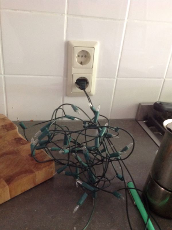

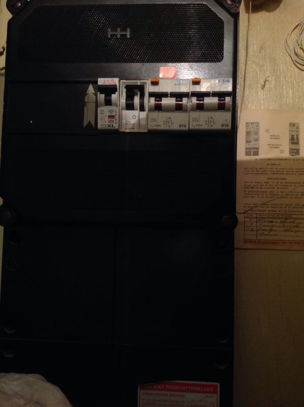

Ik werkte op m'n laptop toen opeens alle stroom uitviel in de "keuken-slaapkamer"-groep. Alle andere groepen hebben wel gewoon stroom. In de meterkast was de zekering niet om:
alle elektrische apparaten op de "keuken-slaapkamer" groep doen het niet.

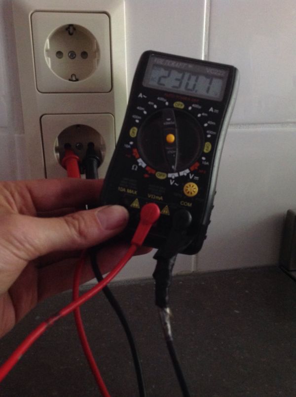

Maar als ik de stroom meet staat er wel 230 op!?
(De lichtjes doen het normaal wel)
Voorheen heeft alles het gewoon gedaan. Ik ben alle dozen die ik kan zien aan het nagaan, maar heb totdusver niks gevonden. Wat kan het zijn?

Je meet 'verkeerd' je multimeter heeft een te hoge inwendige weerstand waardoor er een te kleine stroom loopt.
Als je de lampjes hebt ingeplugt zal ej waarschijnlijk in de wcd erboven geen spanning meer meten in de gaten, en 230v tussen gaten en aarde.
Er is een lasdop in een centraaldoos defect.
