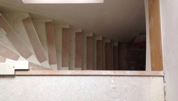

In mijn nieuwe woning is een trap naar het souterrain geplaatst.

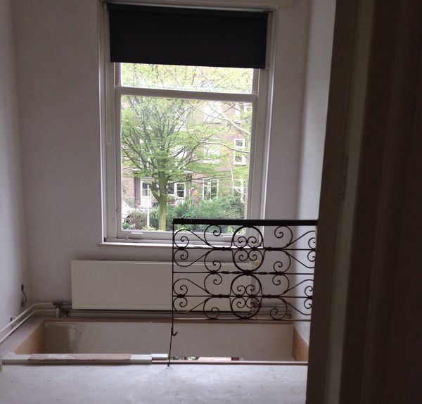

Nu heb ik een oud ijzeren hekwerkje gekocht, zie foto, wat ik dus wil gaan plaatsen tussen twee nieuwe staande houten palen in.
Echter, deze twee palen moeten nog bevestigd worden, zodat het een stevige constructie wordt. Aan de ene kant komt er dus een paal tegen de muur met slagpluggen (lijkt mij een goede optie), maar de vraag is, hoe ik de paal aan de andere kant zo stevig en stabiel mogelijk kan bevestigen. Daar zit namelijk geen muur of andere constructie.

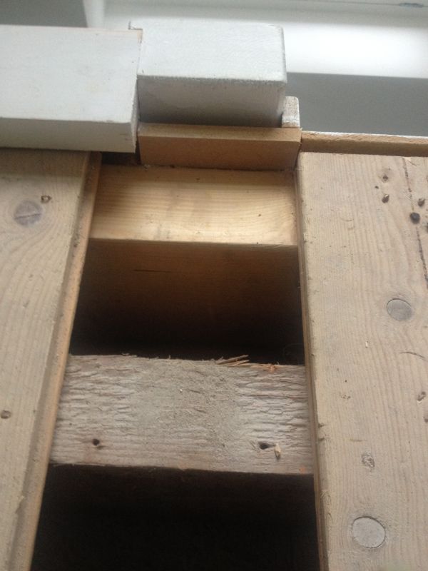

Ik heb een plank van de ondervloer verwijderd, zie foto, waarop diverse balken zichtbaar zijn.
Ik heb gedacht aan een chemisch anker, om de nieuwe paal op de reeds aanwezige balk te bevestigen of een pen/gat verbinding, maar twijfel over de stevigheid.
Heeft iemand advies?
Dank en groet,
Ard
Met 2 a 3 stuks houtdraadbouten (en een carrosserie-ring achter de kop)van 8 mm. 8 mm voorboren in de paal, en 5 mm voorboren in de balk.
Chemische anker worden gebruikt voor steenachtige muren, niet voor hout.
Dank voor je reactie.
Ik wil het liefst de paal op de geelachtige balk bevestigen, ipv erachter.
Wat zou dan de oplossing kunnen zijn?
Plankje erachter verwijderen.
Traopboom kaal maken
Pen gat verbindingen maken in de gele balk en tegelijk verlijmen met dei balk en de trapboom erachter.
2 houtfretten erdoor voor de extra stevigheid zo de trapboom in.
