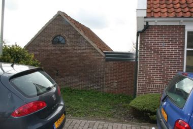

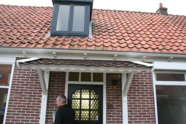

Het gaat dus om de 'mooie' muur, rechts op de foto (de schuurmuur is een halfsteensmuur, 10 cm dik, maar het gaat om de muur van het woonhuis)...
Nog stukje muur:
Plaatjes van de achterkant volgen (dat is de dunnere muur)
Het klust slecht, met wat gebroken ribben... :wink:
Maar ik denk dat aan deze foto's niet zoveel is af te zien, afgezien van het spic-en-span voegwerk (op afstand).

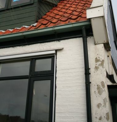

Zo, eten is op, nog wat foto's... Misschien hebben jullie er wel helemaal niets aan, maar dan heb ik tenminste het gevoel dat ik wat geprobeerd heb...

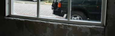

Binnenzijde van de voorzijde (enige muur die niet afgewerkt is aan de binnenkant)

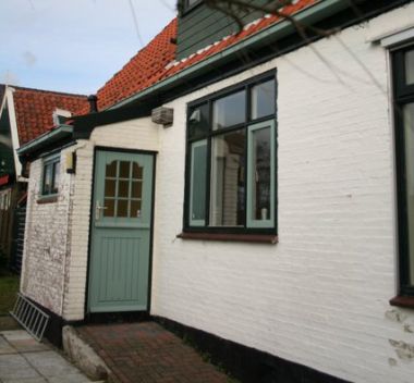

Achterzijde
Binnenkant achterzijde

Oké, dat zou dus kunnen. Nog even ongeveer precies nameten dus en/of de makelaar vragen of ik toch een gaatje in de muur mag boren :?
Maar is het dan gebruikelijk dat er aan de voor (oost) zijde een dikkere muur zit? (Ik heb echt geen idee....)

Ik heb hier de gevel open gehad; de spouwbreedte bedraagt circa 4 cm; met oneffenheden van het metselen. Daarin isolatie aanbrengen is onbegonnen/niet-effectief/vochtgevaarverhogend.
Je moet met deze bouw leven (dat gaat prima in N-H :wink: ) of aan de binnenzijde een voorzetwand plaatsen; wat ten koste gaat van je binnenruimte.

Je moet een beetje terug in de tijd : de voorkant was de pronkkant, daar werd geld in gestoken. De achterkant was slechts noodzakelijk.
Voorts was het bouwen in spouw zo rond 1910 nog geen algemeen voorkomend verschijnsel.
Het kan dus goed dat er naderhand door opeenvolgende bewoners aan voorzetwanden en spouwbladen is bijgeplaatst.
