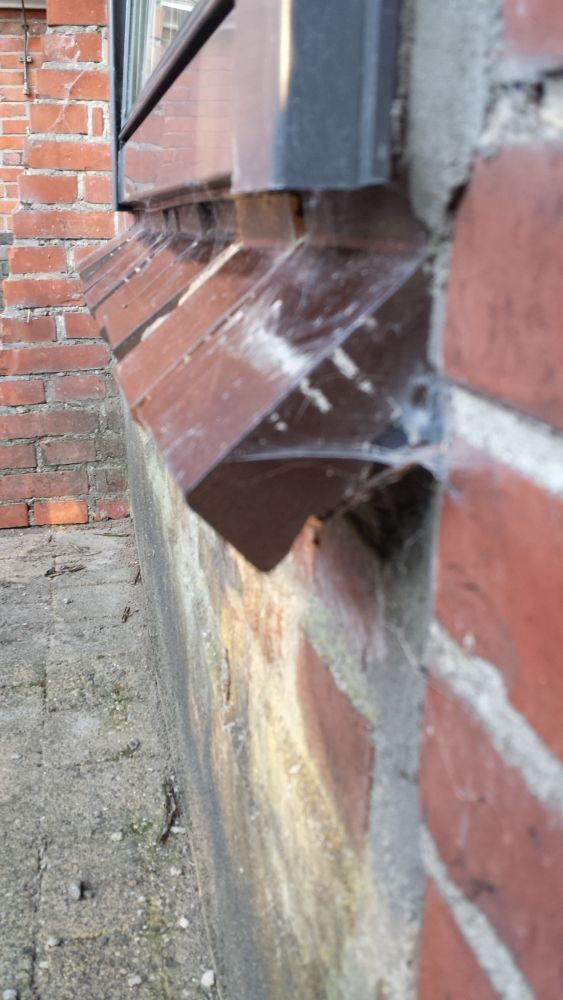

Ik heb een paar verticale velux dakramen met daaronder aan de buitenkant geglazuurde vensterbankstenen. De stenen waren gemetseld en gevoegd maar zitten inmiddels allemaal los. Hoe kan ik die stenen het beste vastzetten en voegen? De vensterbankstenen hebben weinig steun op de muur, ze hangen als het ware nu met de opstaande richel in de onderkant van het dakraam. Er zou eigenlijk onderlangs iets moeten komen wat extra steun geeft. Wat kan ik daarvoor het beste gebruiken?

Kun je een foto plaatsen?

Ik zou de raamdorpelstenen compleet verwijderen en daarvoor in de plaats een strook trespa of gemoffeld aluminium plaatsen die weer voor een waterdichte aansluiting zorgt.
Raamdorpelstenen die zo weinig steun hebben en zo verticaal staan blijven een probleem geven.
Of anders de raamdorpelstenen verwijderen, het gat aansmeren en vervolgens een strook lood aanbrengen.

Kan ik een loodslab erinzetten zonder dat het raam eruit gaat?
