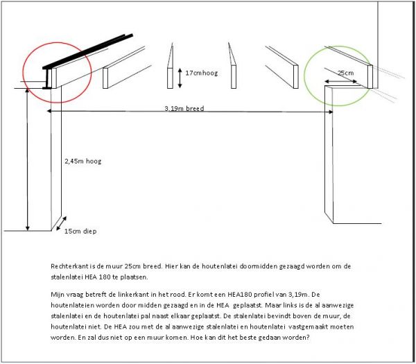

Beste,
Ik had net mijn hele verhaal al geschreven en ja hoor, internet weg!
Nu nogmaals.
Ik heb een situatieschets bijgevoegd waarbij ik een vraag heb gesteld.
Waar het om gaat is dat ik een HEA180 ga plaatsen met een overspanning van 3,19cm. Aan de rechterkant is er een muurtje vrij gemaakt van 25 cm. Dus dat zit goed. Alleen aan de linkerkant is een oude stalenlatei en een houtenlatei naast elkaar geplaatst. Hoe zou ik de te plaatsen HEA het beste tegen deze lateien kunnen plaatsen? De al aanwezige stalenlatei en alle andere houtenlateien overspannen de gehele woning. HEA zal in de plafond geplaatst worden. Dat betekent dat het niet onder de al aanwezige lateien komt, maar dat de houtenlateien doorgezaagd zullen worden. Ik hoop dat het duidelijk is.
Hartelijk dank!!!

Er zal een verbinding moeten komen waarbij 1 van de twee staal profielen op het metselwerk rust en de ander daar in legt.
ik adviseer je iemand langs te laten komen om dat voor je te maken
bijvoorbeeld het plaatselijke staalbedrijf

Boertje125
Gezien je vraag denk ik dat je niet kan lassen.
En dat is wel nodig om in het werk een goede verbinding te kunnen maken.

Boertje125
Dat zeg ik niet er zijn prima oplossingen
Google
Maar daar heb je wel spullen voor nodig
en volledig bouten met oude liggers die al aangebracht zijn is erg lastig
persoonlijk zou ik die IPE met stempels opvangen en dan een stukje inkorten
vervolgens het nieuwe profiel voorzien van een paar schotjes en platen
opleggen op het metselwerk
het bestaande profiel van je dan weer door aan weerszijde een passende plaat tussen de flensen aan te brengen die tot tegen het lijf van de hea aanlopen
vervolgens las je het helemaal rondom af
maar zoals al eerder opgemerkt dit is geen klusje voor een onervaren iemand
vraag een lasbedrijfje of zo dat zijn vaak eenmanszaakjes
Verwarming Sp.
Is dit door een constructeur doorgerekend? Want het linker muurtje, krijg nu wel erg veel drukbelasting te verwerken. (ervanuit gaande, dat de oude IPE er niet voor niets in ligt)
