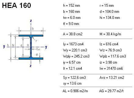

in een steense gevel is een uitsparing gemaakt tbv een extra raam. De drager voor het metselwerk erboven is door constructeur berekend als zijnde een stalen balk (HEA160). Het betreft een steense gevel (dikte ca. 19 cm)
Voorlangs deze stalen ligger moet (zuiver cosmetisch) een strek gemetseld worden (de balk ligt enkele centimeters verdiept in gevel)
Wordt de strek aan de achterzijde nog ergens tegenaan gemetseld en - zoja - waartegenaan (dwz waar wordt de holling in de stalen ligger deels mee opgevuld)?
De onderzijde van de balk mag uiteraard niet zichtbaar zijn dwz onderzijde van strek rust niet op deze onderzijde van de balk!
p.s.: Zie de afbeeldingen v.w.b. het type balkprofiel + een impressie van de te creeeren strek die er voorlangs moet komen

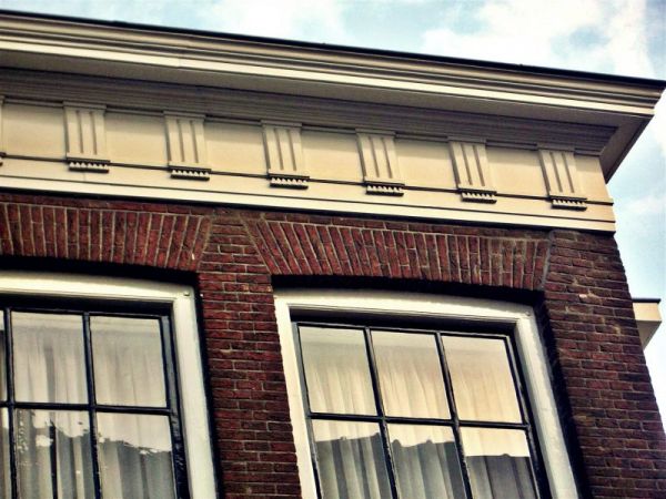

Komt er een rollaag boven het raam net als op de foto?
Hoe breed is de sparing?
Evduijn
Ja het is net zo'n soort rollaag: anderhalf steens hoog en met een rechte bovenkant en een ietwat holle onderkant (bovenstijl raamkozijn heeft een lichte toog met uiteraard diezelfde bolling van ca. 1,5 cm in het midden)
De raambreedte is 87cm

Een HEA is niet echt een logische keuze voor zo'n latei. Een L-staal is een stuk handiger, want daar kan je meteen op metselen. Je kan ook onder de HEA een plaat laten lassen waar het metselwerk opgelegd wordt. Maar dit alles weet jouw constructeur ook :?
Evduijn
Dat vermoeden dat hea geen heel handige keuze is geweest had ik ook al, constructeur heeft het kennelijk zuiver constructief bekeken, niet het verdere verloop :roll: De hea-balk is al thermisch verzinkt dus dat lassen wordt niks meer, vandaar dat ik een goed alternatief zocht om de hea mee op te vullen. Ik dacht zelf aan wat overgebleven stenen erin kitten en vervolgens de rollaag daar weer tegen. Dit omdat de hechting van cement op staal minder is dan dat van kit (vraag is dan wel weer welke kit, zonder merken te noemen)
Maar misschien is er een veel betere manier om dit op te vullen, vandaar de vraag. Materiaal moet natuurlijk ook wel stabiel / rot-ongevoelig zijn

Laat die HEA gewoon weg. De boog kan op zichzelf de overspanning ontlasten, daar is geen latei of balk voor nodig.

Hoeklijn kan niet. Het is steens werk en het is een getoogde strekboog. Laat die domme balk gewoon weg of als je hem persé toch wil plaatsen zet hem dan boven op de rol.

De constructeur is gewoon verplicht een latei voor te schrijven.
(Een rollaag valt niet binnen de normen te controleren en kan dus ook niet getoetst worden voor de vergunning etc.)
ik zou gewoon wat stootvoegbeugels in die balk laten lassen en de rollaag er zo voor hangen.
de ruimte kan je opvullen met metselwerk.

Het is inderdaad beter eerst te lassen.
maar achteraf kan ook
de lassen werk je bij met koudzink.
