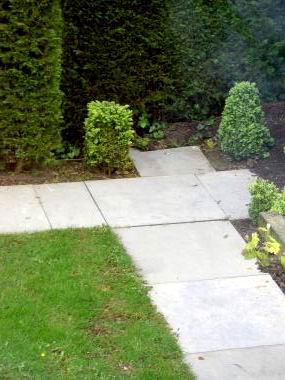

Beste lezers/klusgenoten,
In de achtertuin heb ik een uitdaging.
We hebben 100x100cm chinees hardsteen tegels liggen (inmiddels een jaar of 3, 4).
Deze tegels zijn in nieuwstaat erg fraai, maar nu ze volledig bekrast zijn vinden we ze niet meer zo mooi.
Het lijkt inmiddels wel op beton.
Wie heeft de tip om de tegels weer fraai te krijgen?

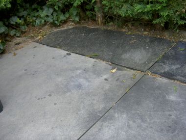

Jochen487
De achterste 2 gehalveerde tegels heb ik bewerkt, de tegels in de voorgrond zijn nog onbewerkt.
De olie heeft helaas niet voldoende tijd gekregen om goed te drogen, er kwam een onverwachts buitje overzetten.
Wat is de levensduur van deze lijnolie ?
Krassen zijn duidelijk te zien in de nieuwe laag, hoe kom ik hier van af ?
Als je de krassen echt helemaal weg wilt hebben, zul je de tegels moeten schuren/opzoeten.
Maarja hardsteen is zeer krasgevoelig, en als er een paar keer overheengelopen is met zand onder de schoenen, dan zitten er zo weer krassen op.
Wat de lijnolie betreft, die zal wel een paar jaar blijven zitten, als je tenminste geen ontvetter of zo gebruikt om het terras schoon te maken.
