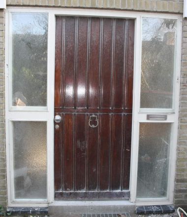

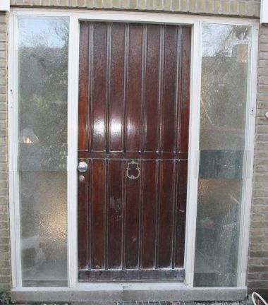

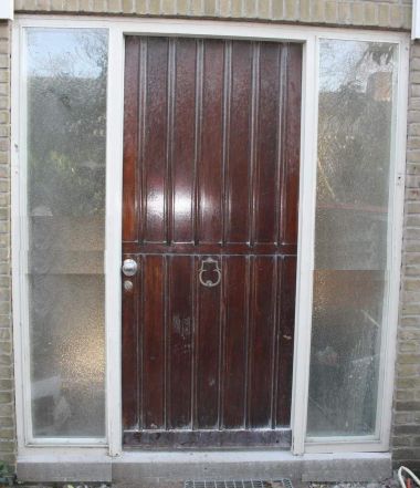

    Bij deze de "voor" en "na" situatie. (tenminste, wat ik in mijn hoofd had, en denk er dan even bij dat ik op de stijlen ook nog neuten wilde hebben)
    Het lijkt mij in ieder geval mooi als de hardstenen dorpel mooi doorloopt onder zowel de ramen als de deur. Onder de ramen zal er dan wel een ander dorpeltje moeten komen (die niet schuin omhoog loopt) zodat als ik met een houten onderdorpel moet werken onder de ramen dat de ramen niet hoog boven de stenen dorpel "zweven"...
    Constructief ben ik er dus nog niet helemaal uit... alle tips welkom.
