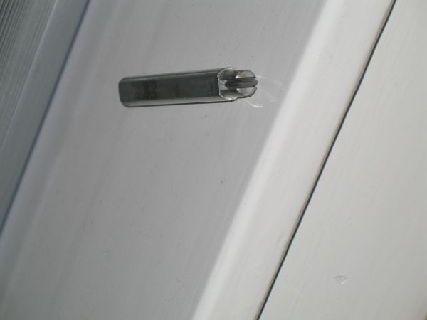

@Ralph: Een nieuw wieltje heb ik ook aan zitten denken. Bij de tegelsnijder zitten twee wieltjes. Een kleine (diameter weet ik ff niet) en een grote met diameter 10mm. De laatste hebben wij het meest gebruikt en is ook het meest versleten. Het kleine wieltje krast mooi en voelt scherper aan dan de grote. Ik wil wel een nieuw groot wieltje kopen alleen weet ik niet waar. De tegelsnijder heeft geen merk o.i.d. :?. Hieronder een foto van het wieltje, weet iemand hier een merk tegelsnijder van? Dan kan ik wat beter zoeken want ik kan tot nu toe niets vinden dat erop lijkt.

Het snijwieltje, komt uit een Ruby snijplank, en is van een professionele snijplank :wink:

Professionele snijplank? Wow :lol: Ik twijfel geen moment aan je kennis maar mag ik mij afvragen of het daadwerkelijk een rubi snijwieltje is? :oops:
Mijn snijwieltje heeft een ronde steel die aan een kant vlak is, de rest is helemaal rond zonder inkepingen. Misschien komt dit niet zo goed uit de foto. Het wieltje richt zichzelf door de stang van de breek inrichting die je hier tegenaan schroeft. De wieltjes van rubi hebben allemaal (degene die ik heb kunnen vinden) een soort ster vorm met meerdere inkepingen waardoor het wieltjes zich mooi parallel aan de geleider richt. Ik denk dat als ik zo'n wieltje bestel ik hem niet goed uitgericht krijg.
