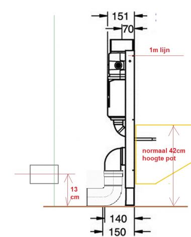

De achterwand van de wc is 28cm van de muur geplaatst, ik wil dus alles weg hakken en met een nieuwe voorzetwand de wc vergroten want die is veel te klein nu.ik kan niet onderdevloer meer komen, dus moeilijk de afvoer verleggen.mijn vraag is kan ik met een haaksebocht onder de wc de afvoer verleggen, dan zie je dus alleen de bocht wel gr tom
Waarschijnlijk heb je nadien besloten om een vrijhangende toilet te nemen en is de afvoer op de maat van een staande toiletpot geplaatst.
Je hebt hier speciale bochten voor welke deze afstand weer overbruggen.
Je ontkomt er niet aan om in de vloer te hakken.

Ligt alle maal aan wat voor riolering er zit vandaar ik zei een foto zodat je het beter kan beoordelen zo is het gokken.
De vorige bewoner heeft dit zo gemaakt, ik heb nog niks opengebroken .
Ik weet dus ook nog niet wat voor afvoer er in zit.het is een huis uit 1964
Vaak zit hier een gietijzer of eternit leiding.
Als het een eengezinshuis is kan je het evt onder de vloer veranderen
als het een appartement is dan word het moeilijk vaak kan je
de leiding niet veranderen of een sprongbocht in de vloer te plaatsen.
2 bochten gebruiken en evt met spie eind ga je zeker 30cm hoog komen en dat is weer te hoog ivm je aan sluiting van je wc.
die maat en buis waar 13 cm bij staat heeft niks met die situatie van jou te maken.
Geberit sprongbocht gebruiken, hoef je maar een paar cm in te hakken, is speciaal gemaakt voor jouw situatie (voor zover ik kan beoordelen)
