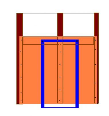

Ik ben bezig om een hangtoilet te installeren, maar heb nog wel een twijfel over een puntje.
De installatie van het frame wordt verankerd in de betonnen vloer en de achterzijde tegen de "buitenmuur". Alleen is het buitenmuur gemaakt van 12mm gipsplaten en hierover oude betegeling. Is dit stevig genoeg de verankering tegen de gipsplaat muur met M8 hollewand anker te doen of kukel ik bij het eerstvolgende keer wc-druk voorover met frame en al?
Wat adviseren jullie eventueel om het sterker te maken als het niet sterk genoeg mocht zijn?

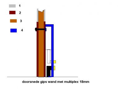

Dit is niet stevig beste is gips er uit en evt over de gehele stuk waar de wc komt een plaat multiplex te maken
1 bestaande gipsplaat
2 multiplex ( word het bevestigd aan dunne wand dan 2 zijdig hout
3 houten balk
4 Frame
Hallo Henk,
Ik vond heel toevallig deze plaatje ook elders op de forum en was deze aan het bestuderen en hoe ik het kan toepassen in mijn situatie.
Moet ik hierbij dan denken over de hele breedte multiplex te plaatsen of betreft dit alleen een strook multiplex ter grote van de frame? Die houten balk zit, voor zoverre ik weet, niet op dat stuk achter de gipsmuur waar de multiplex komt.
Ik zat er net als de klusser van onderstaande link te denken om ook een plaat te schroeven/kitten, maar hij ha er helaas niet bij verteld of dit werkte.

Heb nog een tekening gemaakt zodat je beter kan zien hoe ik dat gedacht had
Ok, helder... Dat is wat ik ook in gedachte had, maar dan aan de voorzijde en zonder de gipsmuur af te breken...
Ik ga maar eens aan de slag om de gipsmuur uit te breken... *zucht* :cry:
Henk, bedankt voor je raad.
