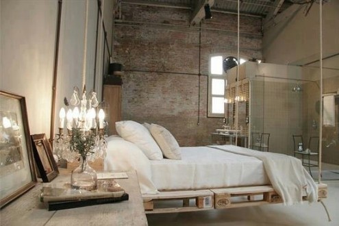

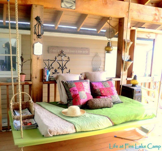

Ik hou van creatieve meubels en wil dit nu ook doortrekken naar de kinderkamer. Voor mijn zoontje van drie wil ik een strandhuisje achtige kamer met een hangend bed gemaakt van een oude deur en opgehangen met touwen.
Het idee is als volgt. Een oude deur op maat gezaagt (160x80), matrasje (150x70), vier spleitex (syntetisch hennep) touwen met 5600 draagkracht en lus, vier hangmat haken in plafond (door proffesional bevestigd).
Het moet ondeveer zo worden:

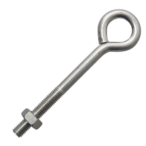

Gaatje boren, draadeind met oogmoer of schroefoog er door, ring met moer eronder en bovenop, dan het touw vastzetten via een D sluiting, of musketonkaak.

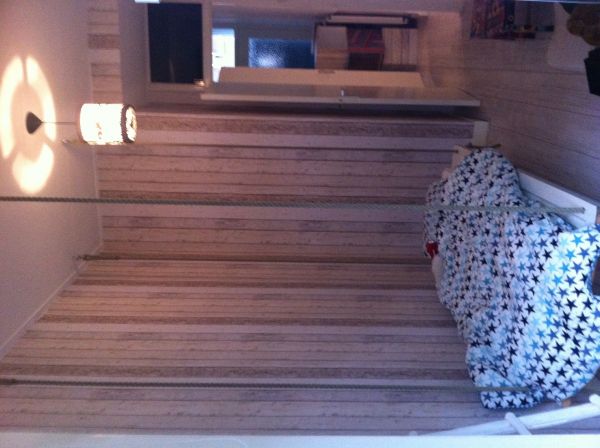

Dank jullie wel en ik zal een foto plaatsen als hij hangt.
Anne
Ha allen,
Het bed hangt en het is super tof geworden. Omdatde balken van de kamer echter anders hingen dan gepland wil ik het nu toch nog aanpassen en heb jullie hulp nogmaals nodig. Ik wil het namelijk zo aanpassen dat ik het bedje overdag kan optakelen. Met zeiltouwen en een kikker aande muur moet dat lukken toch?
