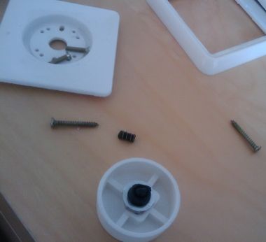

Goedenavond,
Ik ben geen ster in elektra, vandaar mijn vraag in dit forum. Hopelijk kan iemand me hier op weg helpen.

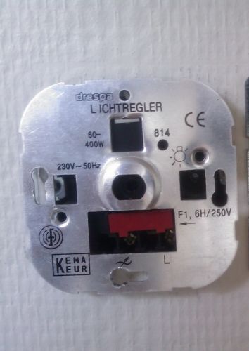

Ik zit met een dimmer waar de knop van losgeraakt is. Zoals op de foto's te zien is het binnenwerk van Drespa, knop en plaatje van Jung.
Het zwarte plastic pinnetje waar het veertje rond zit en de knop op wordt bevestigd is kapot, afgebroken.
Nu is de vraag of ik een nieuwe knop nodig heb of dat heel het binnenwerk vervangen moet worden? Indien het laatste, wat zou ik dan nodig hebben als vervangend produkt?
Er zitten twee halogeenlampen op de dimmer waarop 230V max 50W GU10 0.5m is te lezen. Ik neem aan dat er dan geen trafo in het spel is?
grt,
Jelmer
Bij 220v is er geen trafo. Je moet de complete diommer vervangen. Als deze onder een meervoudige afdekplaat zat b.v. met een wcd is het wenselijk om hetzelfde merk/type te nemen. Anders maakt het niet uit je kunt dan iedere dimmer nemen die je kunt kopen. Denk er wel om dat goedkope dimmers vaak veel herrie maken.
